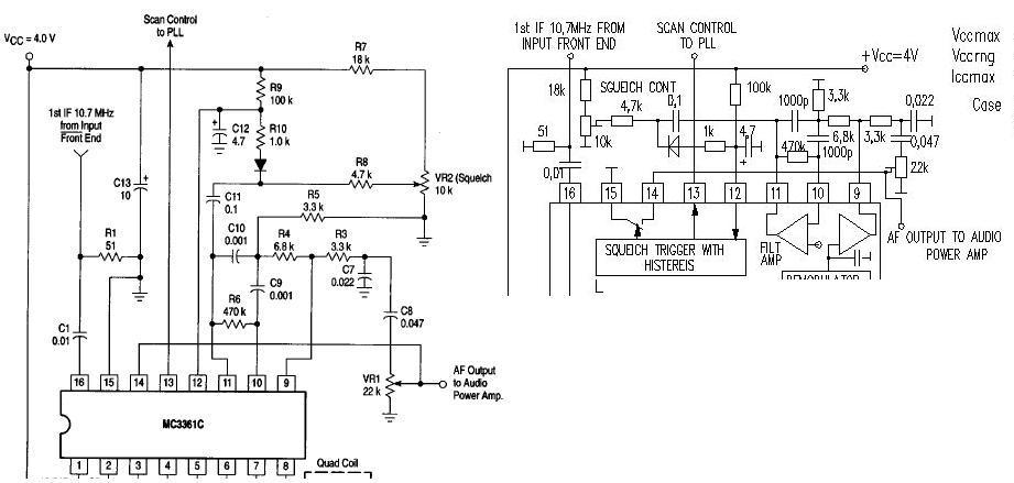

    Ale po naprawieniu wszystkich (chyba) połaczeń mam problem z blokadą szumów - po prostu nie działa zupełnie.
    Czy ktoś z Was nie mógłby mi czegoś doradzić czy też poratować schematem ?

  • #12 4470742
    mkos1
    Poziom 30  
    Posty: 1822
    Pomógł: 88
    Ocena: 132
    Zmień wartość R11 to będziesz miał zmieniony chyba poziom blokowania.
  • #13 4472805
    3fazy
    Posty: 183
    Pomógł: 3
    Ocena: 11
    OK...
    Dziś znów zabiorę radio do domu i spróbuje z tym R11.
    Dla porównana wycinki innych aplikacji z tym scalakiem.
    Wymieniłem R11 na PR-ek 470 ohm przy nastawieniu 200 ohm lepiej teraz testuje 100 ohm.
    Jeśli ktoś z kolegów może pomóc to proszę pisać.
    Pozdrawiam...
    • Lafayette Ares - blokada szumów nie działa po naprawie potencjometru VOL apli pr.JPG (59.91 KB) Musisz być zalogowany, aby pobrać ten załącznik.
