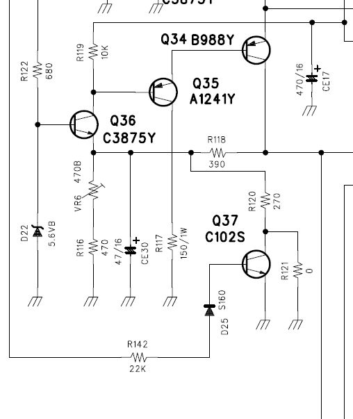

    sinusss napisał:
    W radiu brakowało zworki R121
    Myślisz że powinna być? Czy w tym radiu jest Q37?
    Lafayette Ermes - Po chwili od załączenia traci moc

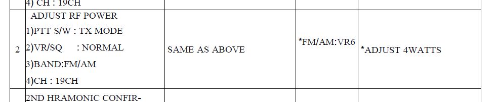

    Kolego, jak zwarłeś Q37 to nic dziwnego że moc poszła w górę . Ma być 4W w AMie i FMie. Ustawia się to poprzez regulację VR6.

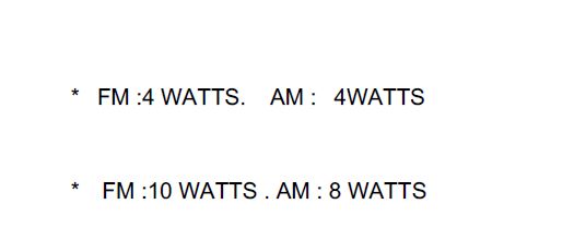

    Jak myślisz po co jest ten tranzystor? Tą zworką zwarłeś go. Zobacz na obrazek który wkleiłem wyżej. Z tą zworką to już inne wykonanie, na inne kraje i z większą mocą wyjściową. AM/FM 10W, ale z innym tranzystorem wyjściowym. Pamiętaj u nas ma być 4W AM/FM.

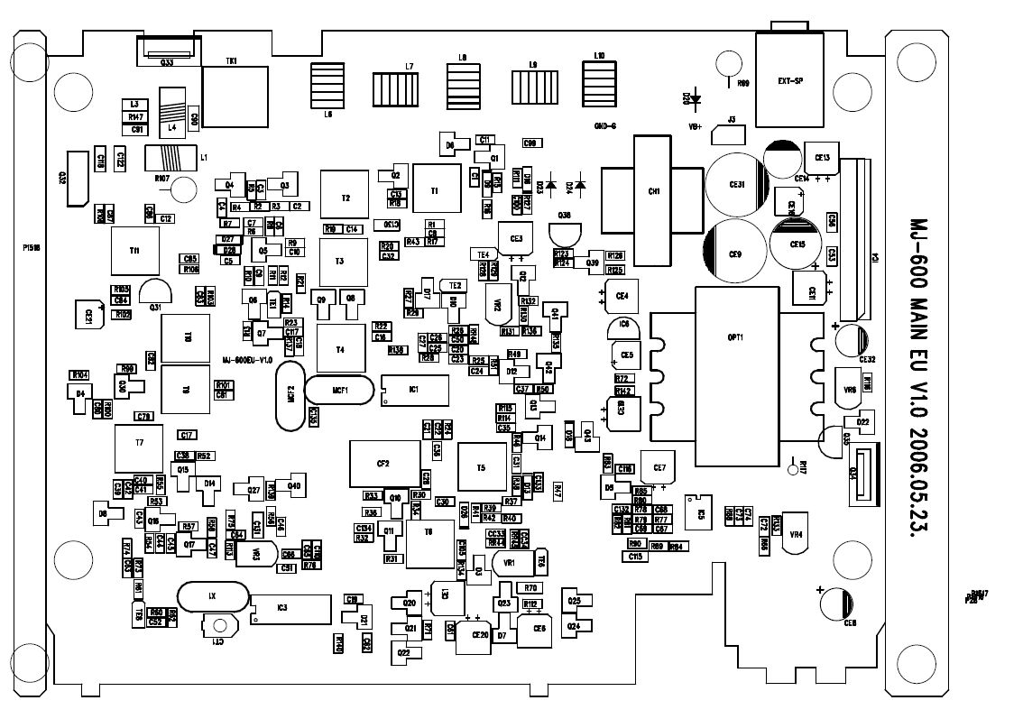

    Moja wersja płyty V1,0

    Q33 i 32 - powinno być takie samo napięcie jak na kolektorze Q34. Jeżeli stabilizator na Q34, 35 i 36 nie pracuje stabilnie to mogą być takie cyrki. Na Q32 i Q33 napięcie z kolektora Q34 podawane jest poprzez transformator modulujący. Jeżeli TDA 2003 będzie się w tym czasie wzbudzał to to napięcie też może być niestabilne, bo śmieci z TDA będą się dodawały do napięcia zasilającego tranzystory. Na początek sprawdź czy napięcie na kolektorze Q34 jest stabilne i jaka jest jego wartość w czasie kiedy moc jest właściwa i kiedy zła. Sprawdzaj wszystko w AM-ie, na razie nie interesuj się FM-em. I zasilaj to radio z porządnego zasilacza który daje stabilne, o odpowiedniej wydajności prądowej napięcie 13,8V. Wszelkie naprawy w tym radiu powinno się przeprowadzać przy takim napięciu zasilającym.

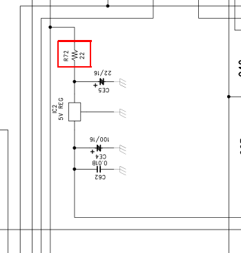

    Panowie wziąłem to radio pod lupę i znalazłem usterkę :D Winny rezystor smd R72, w powiększeniu miał lekko zszarzały kolor oznaczenia w porównaniu do pozostałych. Wylutowałem, zmierzyłem i rzeczywiście rezystancja ok 200Ω, włożyłem smd 0603, 33Ω z płyty starego laptopa i jak na razie radio pracuje poprawnie.
    Wszystkim bardzo dziękuję za zainteresowanie tematem.
