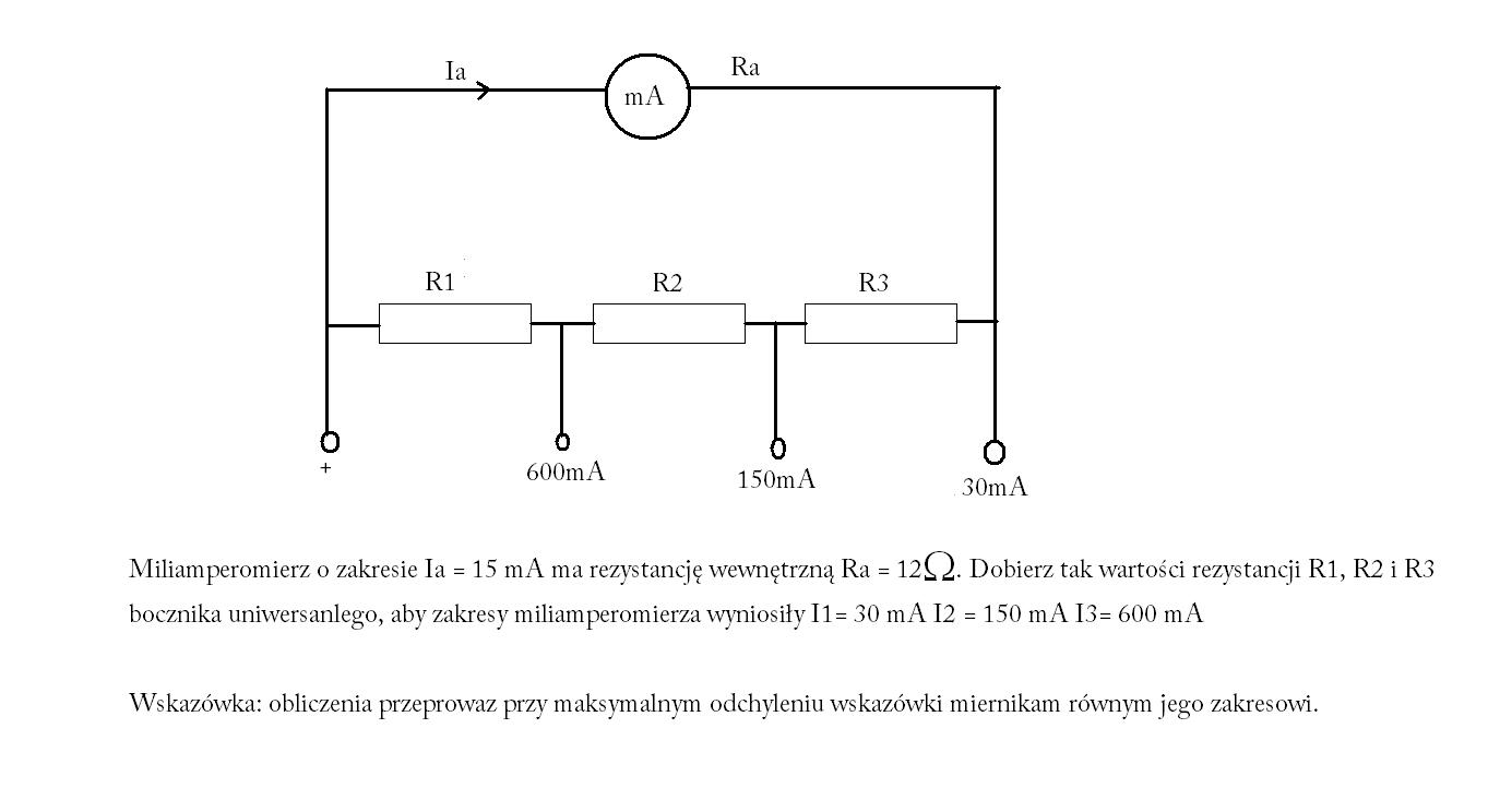

    Nie mam pojęcia jak się do tego zabrać proszę o pomoc, najlepiej rozwiązanie ...
    Zadanie z elektroniki - dobieranie wartości rezystancji
    Z góry dziękuję.
    [Tytuł poprawiłem i zmieniłem sposób wstawienia załącznika. Proszę o przedstawienie efektów własnej pracy. Na forum nie odrabiamy za innych pracy domowej. Mariusz Ch.]
    Z góry dziękuje.
    ale tu nie ma co liczyć... toć ja to już policzyłem w pamięci... :D
    Tobie proponuję posłużyć się podstawowymi Prawami Elektrotechniki, czyli Prawa Kirchhoffa i Prawo Ohma jest tu wystarczającą wiedzą.
    I jeszcze podpowiedź ode mnie; najpierw wyznacz R1 + R2 + R3, czyli rezystancję bocznika dla najmniejszego zakresu (30mA) a potem zauważ, iż dla zakresu 150mA rezystancja bocznika to R1 + R2, a rezystancja ustroju (miliamperomierza) wynosi teraz R3 + Ra.
    Natomiast dla największego zakresu rezystancja bocznika to R1, a w rezystancja ustroju to połączone szeregowo rezystory; Ra + R3 +R2.
    Musisz napisać trzy równania, stanowiące układ równań, dla trzech zakresów rozszerzających zakres miliamperomierza (o zakresie 15mA), gdzie niewiadomymi będą rezystancje bocznika uniwersalnego R1, R2, R3 i rozwiązać ten układ równań.
    P.S. Odpowiedzi:
    R1 =3•3•21/(5•11)Ω,
    R2 =3•53/(5•11)Ω,
    R3 =2•3•52/(5•11)Ω,
    sprawdź sobie, iż R1 + R2 + R3 = Ra
    To prawda, a wyliczone wielkości R1, R2, R3 odpowiednio odpowiadają 105mA, 57mA i 30mA, a nie 600mA, 150mA i 30mA.
    Właściwe R1..R3 to: 600mΩ; 1800mΩ; 9600mΩ
    Dowód proszę, a nie tylko "suche wyniki"... :cry:
    Amperomierz na schematach ma 1mΩ
    R1+R2+R3=12
    9*(R1+R2)=R3+12
    R1*39=R2+R3+12

    :arrow: dwpl, zgadzam się z Twoimi obliczeniami... :D
    Popełniłem błąd w swoich "pamięciowych" obliczeniach (wspomaganych kartką), a właściwie to dwa błędy, ponieważ nie sprawdziłem (po obliczeniu wartości rezystancji poszczególnych rezystorów tego bocznika) rozpływu prądów a tylko dodałem wartości poszczególnych rezystorów... i tu wynik jest poprawny... :cry:
    Autora tematu przepraszam za wprowadzenie Go w błąd... ale chyba nawet nie powrócił do tego tematu, gdyż nie oponował... :|
