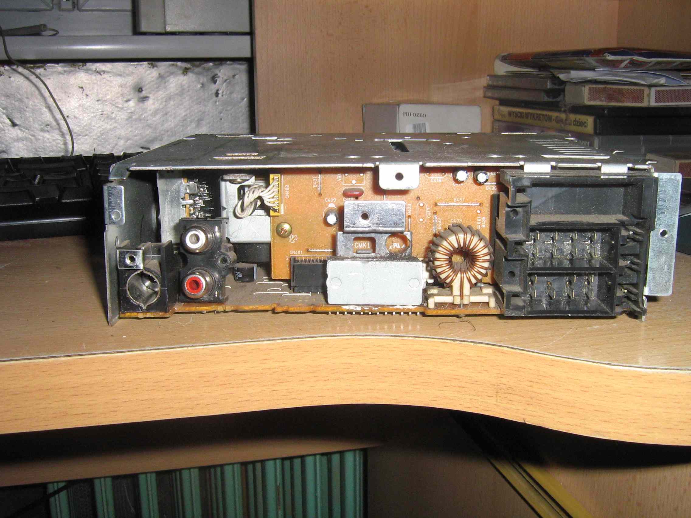

    Witam.Dostałem radio od kumpla JVC KS-F550R.
    Problem jest taki ze schemat który jest podany na radiu jest mylny i zeby prawidłowo go podpiac trzeba było go przekrecic na odwrót...I dokładnie sprawdzic piny..Niestety on tego nie zrobił..
    Po złym podpieciu wyczuł zapach plastiku..
    Odczekał chwile i zajarzył co sie stało..
    Podpiął wlasciwie i radio grało normalnie około 5minut..
    Po tym czasie przestało grac..I przyniósł go do mnie..
    Jestem pewien ze podpiąlem go wlasciwie..Mimo tego nie grało..
    obok wejsc na kostki iso które ja posiadam a on podpiął na dziko:>
    jest bezpiecznik 10A.Sprawdziłem go nie jest spalony..
    obok pisze fuse a łacznie są 3 piny ten 3 nie wiem do czego słuzy ale jak go podepne 1pinem do fuse a tym drugim do tego nieznanego to radio gra tylko jest cos takiego ze jak dam głosniej albo podkręce basy to radio sie wlacza i wyłacza dopóki nie zmienie głosności..Wiem że moja wypowiedz jest nieco chaotyczna..Licze na wyrozumiałość pisze swoim cudnym jezykiem bo nie wiem jak to inaczej ując..Jesteście mi wstanie wytłumaczyc co mam zrobic , co moze byc ewentualnie i jakie mogą byc koszta....

    Warto sprawdzić kondensatory na wejściu zasilania, a najlepiej wymienić bo na skutek odwrotnego podłączenia zasilania mogły się uszkodzić. Jeśli to nie pomoże, to może być uszkodzona końcówka mocy. Tyle na początek.

    faktycznie kiepsko opisałes może zapodaj jakieś foto jak wygląda tył radia będzie łatwiej podpowiedzieć :)

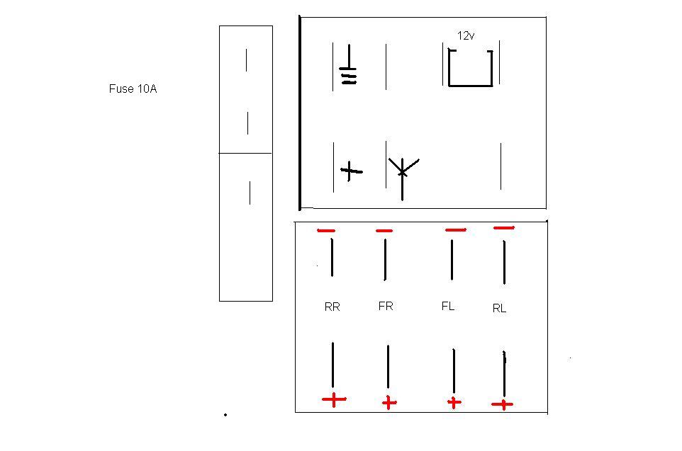

    na chwile bierzącą nic nie zdziałam radio jest w aucie które stoi w wiacie 15 m od domu:> ale rozszyfrowałem troche schemat no i zrobiłem sobie rysunek:> Tak jak wspominałem radio odżywa gdy jeden pin bezpiecznika jest wpiety w fuse a drugi w ten po przegródce..

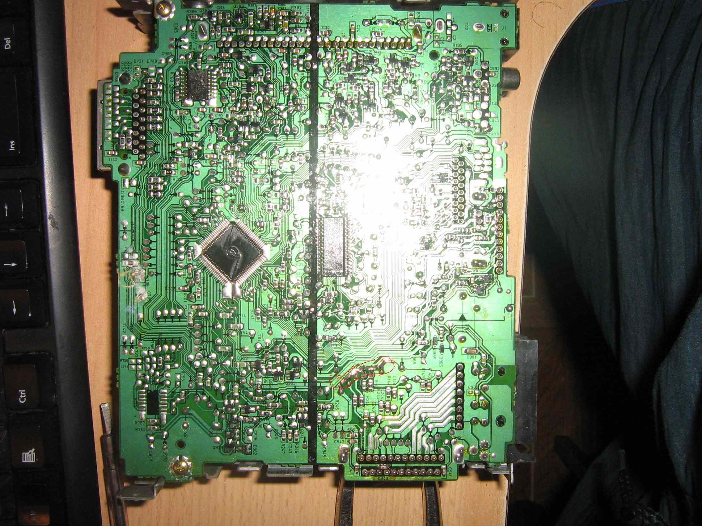

    Przede wszystkim żeby cokolwiek sprawdzić trzeba rozebrać to radio. Popatrzeć czy ścieżki nie są gdzieś popalone (chodzi o gałąź zasilania), a potem to o czym pisałem wcześniej.

    Sieema.Sory że tak długo mnie nie było..Radio wyciągłem rozebrałem..Zauważyłem sciezke biegnącą w okolicy zasilania..która jest poprostu hmm rozcięta rozpołowiona..Czyżby to było to?Sciezke tą zaznaczyłem na czerwonej obwódce.. JVC KS-F550R - Radio nie działa po złym podłączeniu zasilania, co robić?

    1. połączyć ścieżkę ze zdjęcia
    2. wymienić diodę (chyba D901) do której idzie ta ścieżka w tylnej części obudowy)
    3. włączyć i poinformować o sukcesie ( lub porażce)

    Siema..Problem rozwiązany.Radio jest sprawne w 100%..Kumpel miał szczęście okazało się ze wystarczyło tylko zlutować tą ścieżke..Dzięki za porady.
