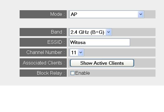

    • Czy istnieje urządzenie z podwójnym WIFI,np.: AP na 2 anteny mozliwe tryby.JPG (29 KB) Musisz być zalogowany, aby pobrać ten załącznik.
    • Czy istnieje urządzenie z podwójnym WIFI,np.: AP na 2 anteny System Utility.JPG (19.11 KB) Musisz być zalogowany, aby pobrać ten załącznik.
    • Czy istnieje urządzenie z podwójnym WIFI,np.: AP na 2 anteny Advanced Settings.JPG (40.42 KB) Musisz być zalogowany, aby pobrać ten załącznik.
    • Czy istnieje urządzenie z podwójnym WIFI,np.: AP na 2 anteny Wireless Setting.JPG (21.27 KB) Musisz być zalogowany, aby pobrać ten załącznik.

    Przydały by się też ustawienia "drugiej strony"... APC w Site Survey w ogóle widzi Ci tego AP?
  • #27 4524753
    waco

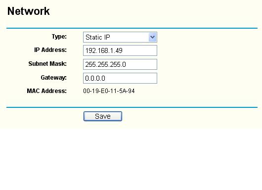

    Ustawienia W APC TP-Link:
    • Czy istnieje urządzenie z podwójnym WIFI,np.: AP na 2 anteny Wlan Settings.JPG (19.81 KB) Musisz być zalogowany, aby pobrać ten załącznik.
    • Czy istnieje urządzenie z podwójnym WIFI,np.: AP na 2 anteny tp-link.JPG (20.45 KB) Musisz być zalogowany, aby pobrać ten załącznik.
    • Czy istnieje urządzenie z podwójnym WIFI,np.: AP na 2 anteny tplink.JPG (20.36 KB) Musisz być zalogowany, aby pobrać ten załącznik.
    • Czy istnieje urządzenie z podwójnym WIFI,np.: AP na 2 anteny system status.JPG (24.96 KB) Musisz być zalogowany, aby pobrać ten załącznik.
    • Czy istnieje urządzenie z podwójnym WIFI,np.: AP na 2 anteny survey.JPG (14.97 KB) Musisz być zalogowany, aby pobrać ten załącznik.
    • Czy istnieje urządzenie z podwójnym WIFI,np.: AP na 2 anteny network.JPG (16.57 KB) Musisz być zalogowany, aby pobrać ten załącznik.
    • Czy istnieje urządzenie z podwójnym WIFI,np.: AP na 2 anteny firmware.JPG (17.68 KB) Musisz być zalogowany, aby pobrać ten załącznik.
  • #28 4524757
    tzok
    Posty: 38846
    Pomógł: 3175
    Ocena: 6537
    Na Wlan Settings.JPG wyłącz WDS :!:
    Na survey.JPG kliknij connect.
  • #29 4524802
    waco
    Posty: 1566
    Pomógł: 10
    Ocena: 92
    Wyłaczyłem WDS.
    W survey nacisnąłem connect i natychmiast menu przełaczyło się na menu widoczne w "wlan settings.jpg". Następnie ustawiłem w polaczeniach sieciowych na IP automatyczne i rozpoczęło sie pobieranie IP zakończone niepowodzeniem. (APC z komputerem jest połaczone kablem skrosowanym)
    Aktualnie jestem na etapie projekt3:
    PC2 ma połaczenie internetowe oraz IP 192.168.1.13
    Usiłuję uzyskać połączenie internetowe w PC3 przez APC. Kiedy już mi się to powiedzie, to przez projekt2 wrócę do pojekt1
    • Czy istnieje urządzenie z podwójnym WIFI,np.: AP na 2 anteny projekt3.JPG (17.29 KB) Musisz być zalogowany, aby pobrać ten załącznik.

    • Czy istnieje urządzenie z podwójnym WIFI,np.: AP na 2 anteny APC 4033.JPG (22.4 KB) Musisz być zalogowany, aby pobrać ten załącznik.
    • Czy istnieje urządzenie z podwójnym WIFI,np.: AP na 2 anteny projekt4.JPG (25.12 KB) Musisz być zalogowany, aby pobrać ten załącznik.
