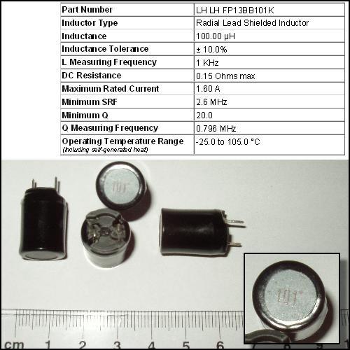

    Właśnie jestem na etapie kompletowania części do przetwornicy napięcia dla lamp Nixie LC-516. Zasilanie będzie na podstawie tego schematu.
    Wszystko było by dobrze, gdyby nie potrzebna nietypowa cewka (dławik).
    I oto pytanie:
    skąd wziąć cewkę 470uH / 0,5A? (albo nawet i więcej)
    Znalazłem na allegro:
    DŁAWIK 100uH 1A (kod0450) oraz DŁAWIK TOROIDALNY 330uH 1A POLECONY 4,5
    Jednak żaden z nich nie jest taki jak z założenia.
    Przejrzałem jeszcze katalog Elfy - też brak.
    Na przetwornicach DC-DC się nie znam i nie mam pojęcia, jakimi innymi wartościami można by ewentualnie zastąpić tą podaną.
    Jakieś propozycje odnośnie dokończenia układu?

    Wartość tego dławika nie bardzo krytyczna. Przy dławiku 330uH wartość napięcia wyjściowego należy skorygować R13.

    dławik (wyżej z linki) nie bardzo nadaje się do przewinięcia by uzyskać większą indukcyjność (przy mniejszej wartości maksymalnej prądu), ale TEN - 100µH/1,6A
    Gdzie znaleźć cewkę 470uH/0,5A do przetwornicy MC34063A dla Nixie LC-516?
    można przewinąć, nawijając większą liczbę zwoi ale cieńszym drutem.
    Dla zwoi można napisać równość:
    L1/L2 = (z1/z2)², a stąd:
    z2 = z1•√(L2/L1); (1), gdzie oczywiście;
    L1 - wartość indukcyjności oryginalnego dławika (na pokazanej tam ferrytowej "szpulce") z ilością zwoi z1.
    L2 - wartość indukcyjności przewiniętego dławika (na pokazanej tam ferrytowej "szpulce") z ilością zwoi z2.
    Należy jeszcze sprawdzić wartość dopuszczalną amperozwoi, czyli I1•z1 i I2•z2.
    Z zależności (1) mamy:
    z2 = z1•√(470/100) = z1•√4,7, oraz;
    I2•z2 = 0,5•z1•√4,7 = 1.084•z1, (bo; 0,5•√4,7=1.08397416943394).
    Natomiast I1•z1 = 1,6•z1, czyli przewinięty dławik może pracować z większą wartością prądu maksymalnego jak 0,5A.
