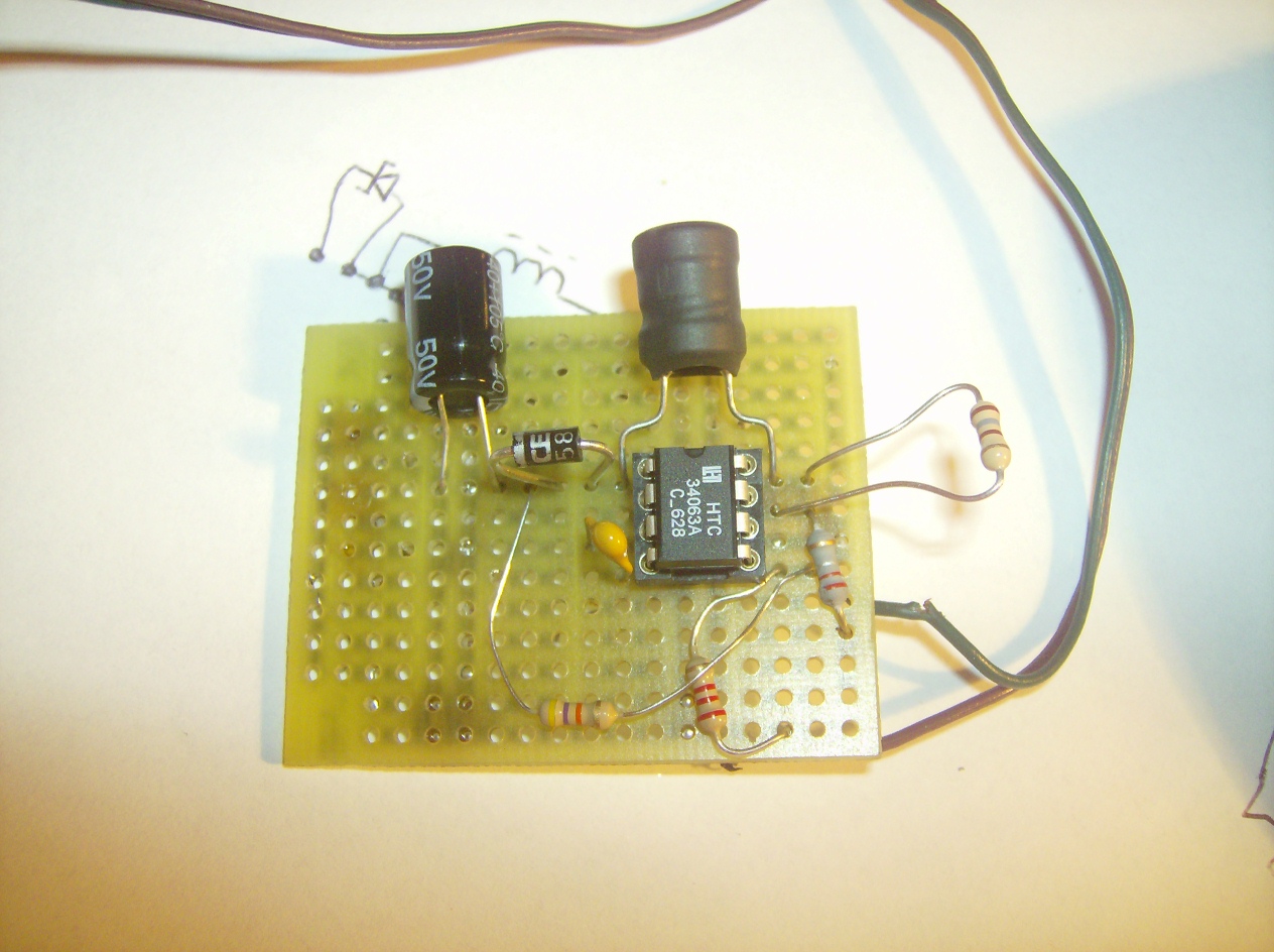

    Zbudowałem ta przetwornice z ciekawości i nie dziala :| elementy takie jak w karcie katalogowej wszystko dobrze polutowane i zamiast otrzymac na wyjsciu 28V mam tylko 7V i grzeje sie rezystor 180Ohm. Gdzie jest blad?

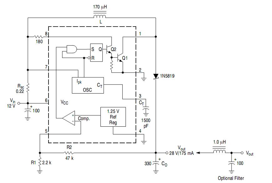

    Wiec tak dławik mam 180uH
    Schemat:
    Przetwornica 5V na 28V 2mA na MC34063 - weryfikacja wartości elementów
    Połączenia bankowo dobrze :) i tak jak mowilem grzeje sie opornik 180Ohm od drivera na wysjciu mam napiecie jakies 2V nizsze niz zasilajace

    Schemat z PDFa każdy potrafi skopiować. Napisałem wyraźnie: dane dławika, rysunek płytki i zdjęcia, jak to zmontowałeś.

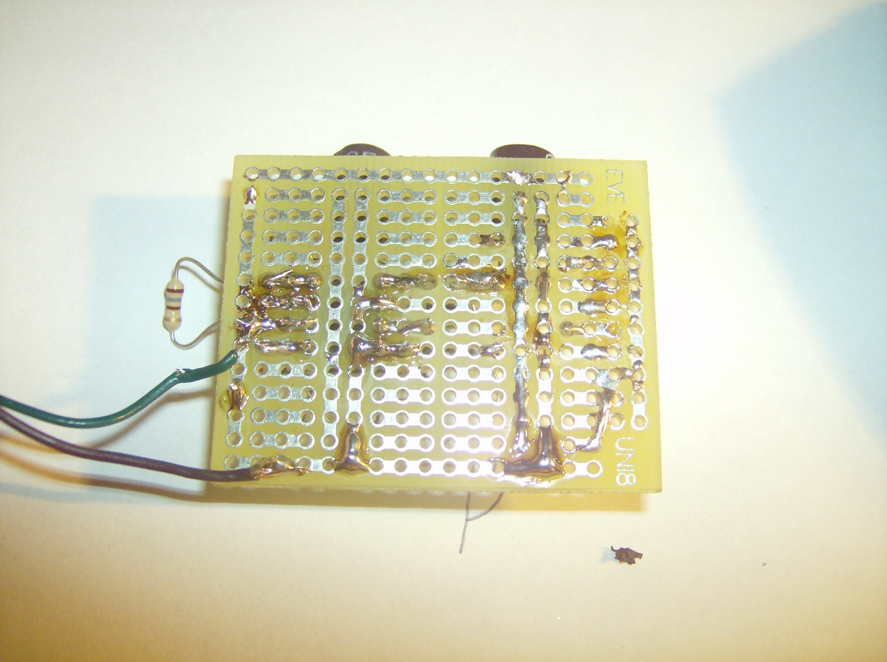

    Dławik ma 180uH drutowy osiowy 20% i nic o nim wiecej niewiem ma okolo 1.1Ohm
    Wybacz za sposob montarzu ale nie chcialem zbytnio skracać elementów :) bo beda one wykozystaje w plytce z synteza.

    Widzę dławik bębnowy a nie osiowy. Brakuje kondensatora na wejściu. A dławik jest podłączony do nóżki 8 zamiast 7. Nie ma prawa działać a wręcz mogłeś już uszkodzić układ.

    Przede wszystkim musisz zastosować dławik o większej indukcyjności - nie potrzebujesz 175 mA i nie ma sensu obciążać zasilania impulsami 1.5A (bo takie są przy obecnym Rsc).
    Do podniesienia napięcia na wyjściu trzeba zwiększyć R2.
    Pamiętaj o kondensatorze na wejściu i dodatkowym ceramicznym 100 nF pomiędzy nóżkami 7 i 4 - dla dobrego elektronika konieczność blokowania zasilania układów pracujących impulsowo jest tak oczywista, że nawet na schematach już sie nie rysuje nieśmiertelnych 100 nF.
    Zmniejsz płytkę, skróć i poszerz ścieżkę masy i będzie dobrze.
