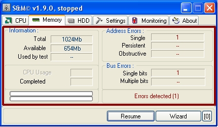

    Kondensatory nie są spuchnięte. MemTest dobił do 1500% i nie pokazał żadnych błędów...,ale skanowanie aplikacją S&M pokazuje błąd pamięci :cry: Co prawda tylko wtedy, gdy jednocześnie siedzą trzy kostki. Pojedyńcze skanowanie nie przynosi błędów.
    E D I T
    A tak wygląda okno z programu:
