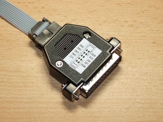

    Próbuję zaprogramować atmega8. Mam kupiony programator STK200. ISPprog czyta sygnaturę i przynajmniej udaje, że czyta pamięć flash, ale przy próbie zapisania czegoś do flash-a pokazuje od razu błąd ( zapisane coś tam - odczytane co innego ). Próbowałem PonyProg-a ale test programatora kończy się niepowodzeniem a próba zaprogramowania zakończyła się klasycznym "zwisem" programu ( 95% czasu procesora ). Próbowałem z drugą atmegą ale wychodzi to samo. Fuse bitów nie ruszałem. Próbowałem różnych ustawień portu LPT ( bidirectional, ECP ) - bez skutku. Program STK200_300_test również nie widzi programatora.
    Programator ma diodę sygnalizacyjną i ona reaguje ( sprawdzałem również napięcie na nóżce Reset mikrokontrolera - jest OK ). Kabel od programatora do płytki ma ok. 1m.

    Z opisu nie wynika z "jakiej manufaktury" jest ten STK200. Sprawdź, czy jest połączenie (zwora) pomiędzy 2-12 i 3-11 pinami wtyku LPT (to odpowiada za identyfikację programatora na porcie LPT).
  • #4 4467695
    mcferry
    Posty: 6
    Z jakiej "manufaktury" to nie wiem. Kupiony na allegro. Płytka i montaż wyglądają solidnie. Zworki są ale nie są połączone z portem ponieważ kabel do LPT ma tylko żyły sygnałowe ( MISO, MOSI, SCK, RST i GND ). Jednak ISPprog sygnaturę czyta więc to chyba nie powinno mieć znaczenia dla programowania, co najwyżej na identyfikację programatora przez PonyProg. Dla wszystkiego jednak uzupełnię te połączenia.

    Gienek - STK200 do komunikacji z komputerem używa pięciu linii ( zapomniałem wcześniej o linii uaktywniającej bufor 244 ) plus masa - tak jest na schematach tego programatora.
    bogi -jak już napisałem komputer tych zworek nie widzi bo w kablu LPT nie ma żył podpiętych do pinów ze zworkami.
    Jutro skombinuję oryginalny, krótszy kabel drukarkowy i się zobaczy.

    Dobrze jednak napisałem, że "to wyrób z manufaktury". Zrobiłem już kilka STK200, ale każdy z nich do komunikacji z portem LPT wykorzystywał 8 linii (łącznie z GND). Jedynie programator Adama Dybkowskiego jest nieco innej konstrukcji i posiada 6 linii. Nie zechciałeś pochwalić się schematem (lub przynajmniej zdjęciem) tego urządzenia, dlatego mówimy trochę abstrakcyjnie.
    STK200 korzysta z linii:
    4 - D2
    5 - D3
    6 - D4
    7 - D5
    8 - D6
    9 - D7
    10 - ACK
    20-25 -GND
    Oprócz tego, we wtyku LPT zwarte są piny 2-12 i 3-11.
    Schematów w internecie jest sporo, możesz sprawdzić.
    Jeżeli masz inaczej, to nie wiem co to jest za urządzenie.

  • #11 4471698
    mcferry
    Posty: 6
    Programator wygląda tak:
    STK200 i Atmega8 - błąd zapisu do flash, testy PonyProg i ISPprog
    System to WinXP.

    mcferry
    Posty: 6
    Wszystko OK. Zmieniłem kabel LPT na kompletny ( wszystkie żyły jak w standardzie ) i działają oba programy ( PonyProg i ISPprog ) a może zadziała i AVR Studio ( poprzednio się wieszał ).
