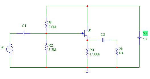

    Mam do zaprojektowania następujący wzmacniacz ( WD ) ( BF245A ). Uzaś = 12V, Id = 3mA, fd,3dB = 700Hz, Robc = 2k. Dodam że dla Id = 3mA spadek napięcia dla tego tranzystora Ugs= - 0,3V
    Jak obliczyć pojemności kondensatorów we wzmacniaczu WD BF245A?
    Jak widać wartości rezystorów są już obliczone. Mój problem polega na tym że nie potrafię obliczyć jakie powinny być pojemności kondensatorów, aby były one zgodne z 3dB spadkiem wzmocnienia.
    Przeprowadziłem symulację komputerową, wynikiem której było wzmocnienie ku = 0,05. (co prawda powinno ono wynieść ku < 1, ale bez przesady ). Prosiłbym o pomoc z tym zagadnieniem, oraz ewentualne poprawki

    To będzie tak
    C1=1/(2pi*F*R1||R2)
    I C2=1/[2pi*F*(R4+1/gm||R3)]
    I powiedz mi w jakim sklepie kupie rezystor 1.166K lub 8.8M ?
    I tak R3=0.5Uzas/Id=6V/3mA=2K
    Ug=5.7V
    R2=2.2MΩ
    Id=5.7V/2.2MΩ=2.6uA
    R3=(12V-5.7V)/Id=6.3V/2.6uA=2.4MΩ
    I ku wychodzi ok 0.8V/V

    Jeśli chodzi o post Jonego:
    1)
    jony napisał:
    To będzie tak
    C1=1/(2pi*F*R1||R2)
    z tych wlasnie wzorow kozystalem.
    2)
    Jak napisałem chodzi o symulacje komputerową(może nie wyraziłem się zbyt jasno, przepraszam), tak poza tym rezystory moza można łączyć szeregowo i równolegle.
    3)
    Ug=5.7V
    R2=2.2MΩ
    Id=5.7V/2.2MΩ=2.6uA
    z tego co mi wiadomo układ ten najlepiej działa z 5V różnicą napięć między Urs a Uds z przewagą na Uds. Nie wiem skąd wziąłeś Id=5.7V/2.2MΩ=2.6uA. Tak czy inaczej dzięki za dobre chęci i możliwe że to ty masz rację a nie ja.
    1)
    jony napisał:
    To będzie tak
    C1=1/(2pi*F*R1||R2)
    I za F trzeba wstawić wartosc nie 700Hz tylko f=700*(1/√2)=495Hz
    Bo mamy tu dwa filtry RC połączone kaskadowo

    fisher84
    Posty: 3
    Już wszystko działa. Problem tkwił w programie do symulacji (a dokładnie w mojej znajomości tego programu). Tak czy inaczej dziękuje za pomoc.
