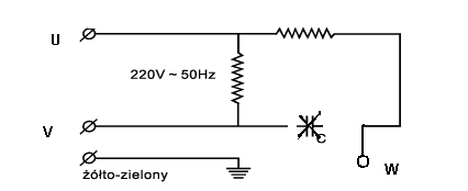

    Jestem w temacie zielony. Czy da się w miare nie drogo przrobić falownik albo jakoś zasilić silnik 1 fazowy 3 fazowym falownikiem bez utraty mocy ?

    Witam. Oczywiście , że można podłączyć. Są tylko pewne ograniczenia dotyczące silnika 1-fazowego tzn nie może to być silnik z kondensatorem rozruchowym. Ponadto falownik musi byc dobrany do prądu silnika , a nie jego mocy. Falowniki np Schneider czy Siemens mają możliwość wyłączenia asymetrii prądu i wtedy można podłączyć silnik 1-fazowy. Ponadto typ falownika musi być taki, że jest zasilany 1-f (230V i wówczas silnik 3-fazowy musi być odpowidnio podłączony z reguły w trójkąt) i wyjście 3-fazowe na silnik 3-fazowy - przy stosowaniu silnika 1-fazowego podłączamy go na 2-fazy , a trzecia wisi w powietrzu, stąd potrzeba wyłączenia asymetrii w falowniku. Dodatkowo przypominam o chłodzeniu silnika poniżej 70% obrotów.

    Edward63
    Posty: 8
    Wedlug moich wiadomosci silnik 1-fazowy budowany jest z przesuniciem geometrycznym uzwojen o 90 stopni i prady zasilajace uzwojenia winny równiez byc przesuniete o 90 stopni, co przy dobrze dobranym kondensatorze jest do zrealizowania - wtedy silnik ma optymalna moc rozruchu i pracy. Natomiast przy zasilaniu 3-fazowym z przemiennika czestotliwosci to przesyniecie pradow plynacych w uzwojeniach jest 120 stopni. Oczywiscie silnik bedzie pracowal ale jego moc bedzie troche mniejsza - nie sprawdzalem tego ale tak wynika z teorii. Sprawdzalem natomiast silniki 3-fazowe zasilane z sieci 1-fazowej - dwa uzwojenia w szereg lub rownolegle, czy jedno z kondensatorem i pracuja ale oczywiscie sa wyraznie slabsze. (przepraszam za brak polskiej czcionki ale mam z tym problem)
  • #20 4513442
    bary1
    Posty: 38
    Pomógł: 2
    Ocena: 5
    kolego Edward63 w całości sie z tobą zgadzam. Przełączenie silnika 3f na jeden 1f jak i w druga stronę wiąże się ze stratami. Jeżeli będziemy mieli silnik 1f z zapasem mocy a nie na styk to różnica 30 stopni nie będzie miała żadnego znaczenia. Ale gdy silnik będzie zdrowo obciążony to przy rozruchu trzeba będzie pomagać. Po zakończeniu rozruchu drugie uzwojenie (rozruchowe ) w niektórych silnikach jest odłączane a w tych silnikach które mają podłączone je na stałe po rozruchu jedynie poprawia współczynnik mocy.

    Witam!
    Proponuję zrobić w ten sposób:
    Jak zasilić silnik 1-fazowy falownikiem 3-fazowym bez utraty mocy?
    Wyłączyć kontrolę faz silnika (kontrolę zasilania falownika zachowujemy).
    Jeżeli falownik zasilany z sieci trójfazowej ustawiamy na falowniku napięcie 230V, jeżeli falownik zasilany jednofazowo nie ingerujemy w ustawienie napięcia wyjściowego.
