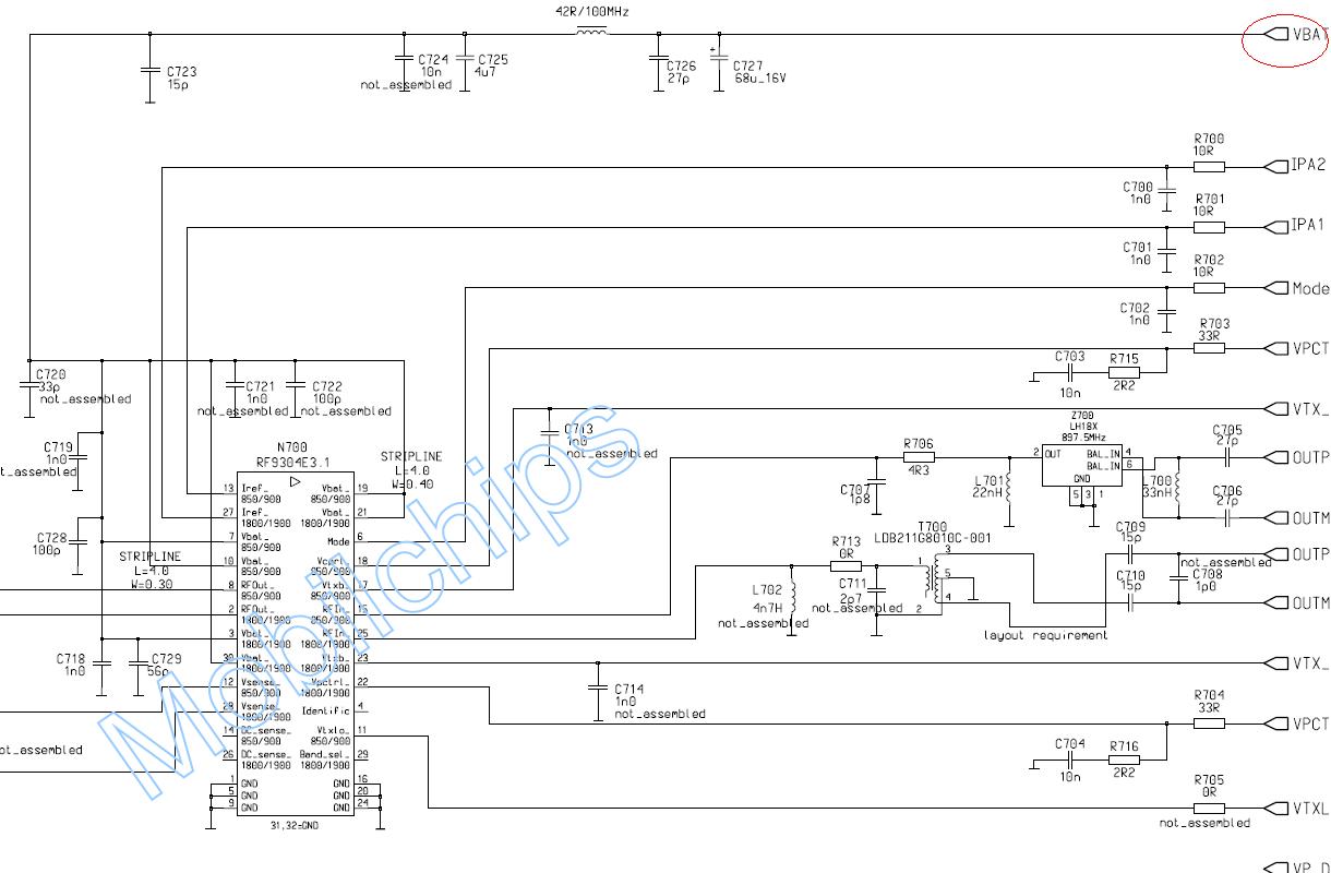

    i jeszcze mam pytanie ponieważ mam taki schemat od 6230i i chyba jest taki sam jak do 6230, nie mogę znaleść u siebie scheamtu szczegółowego, ale chyba PA jest zasilane przez cewkę L703?
    Nokia 6230 - co powoduje szybkie rozładowanie baterii? Jak zdiagnozować?
    ponieważ chcę jeszcze w szereg z tą cewką połączyć miliamperomierz i zobaczyć pobór prądu, może ktoś wie jaki ma być?

    właśnie wykluczyłem PA, ponieważ wlutowałem cewkę L703, która zasila PA;

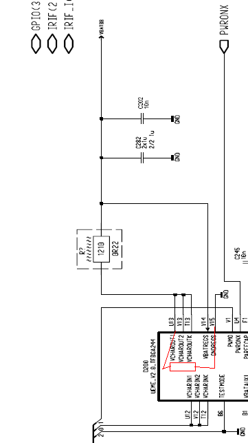

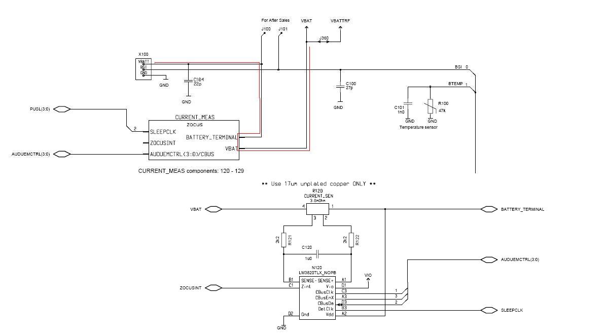

    ok, znalazłem schemat, ale nadal mam problem ze zlokalizowaniem zwarcia (dla przypomnienia, między +złacza baterii, a masą mam około 12-150om), teraz podejrzewam układ N120, ale nie mam takiego, czy istniej może jakaś solucja, która po wyjęciu tego układu pozwala na normalną pracę telefonu?

    zapytam jeszcze o zasilanie a dokłdniej o VBAT, gdzie ono jeszcze trafia?
    na pewno trafia do PA czyli, ale gdzieś jeszcze?:
    bo jeżeli nie to na bank pozostaje tylko układ N120, ponieważ odpinając zasilanie PA (L703) dalej mam 120-150om na wejściu baterii?

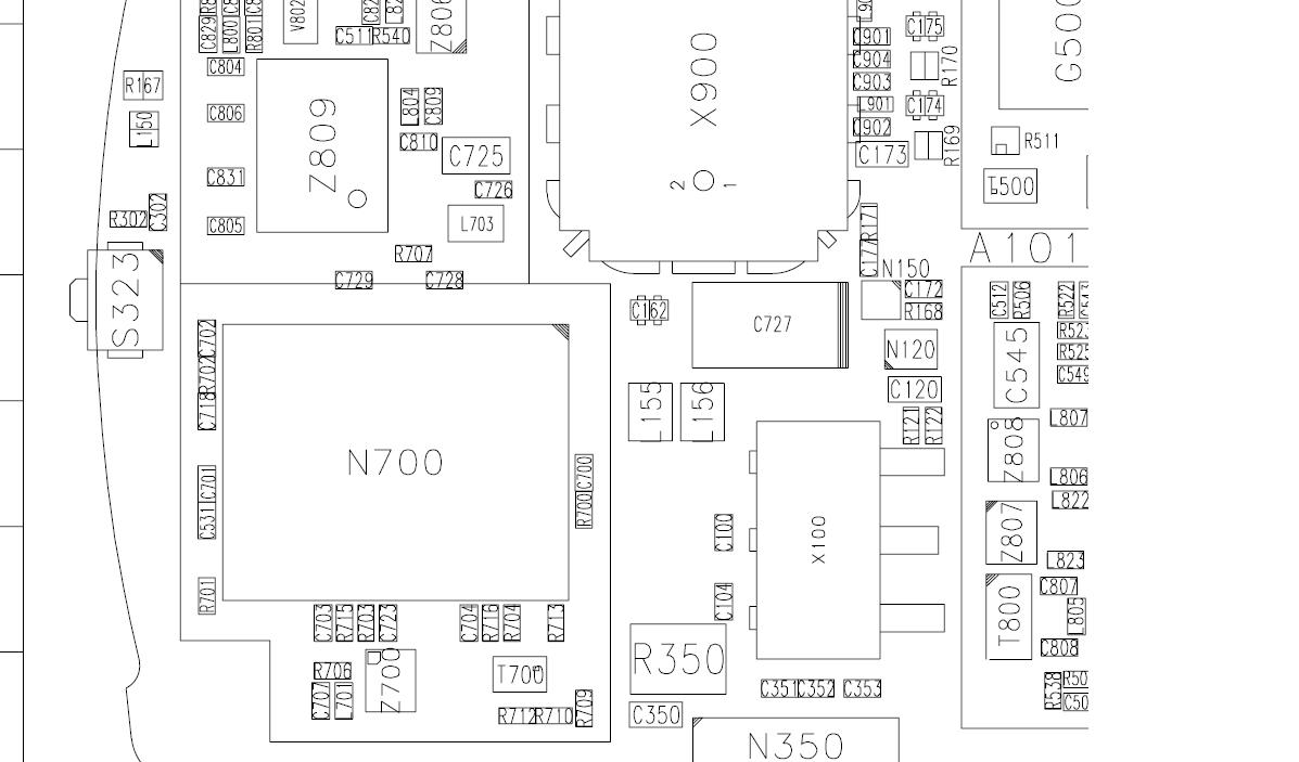

    aha, dla ułatwienia dodam jeszcze schemat:
    • 6230 schematics.part2.rar (391.57 KB) Musisz być zalogowany, aby pobrać ten załącznik.
    • 6230 schematics.part1.rar (935.22 KB) Musisz być zalogowany, aby pobrać ten załącznik.
    • 6230 parts list & components layout.pdf (692.45 KB) Musisz być zalogowany, aby pobrać ten załącznik.

    wylutuj R22 wtedy fon sie nie włączy i sprawdź czy nadal występuje owe zwarcie. Sprawdź teź element N270 i jego "aplikacje"

    po wylutowaniu R22 zwarcia nie ma na gnieździe więc pozostaje albo konwerter DC-DC-N270, albo N120, ale czy jest jeszcze cos zasilen bespośrednio z VBAT?

    jeśli po wylutowaniu zwarcie ustąpiło to na 100% UEM (zapewne klejony)
