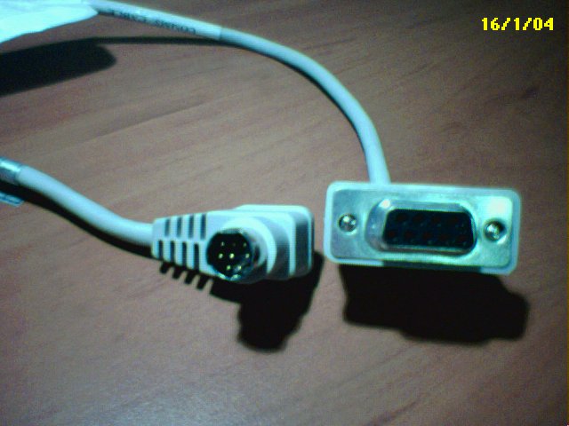

  • #19 478589
    Michal_O
    Posty: 224
    Ocena: 43
    Dodatkowo załączam zdjęcie oryginalnego kabla A-B 1761 CBL.
    • Schemat kabla do programowania MICROLOGIX 1000 Allen-Bradley Set32_01.jpg (48.42 KB) Musisz być zalogowany, aby pobrać ten załącznik.
