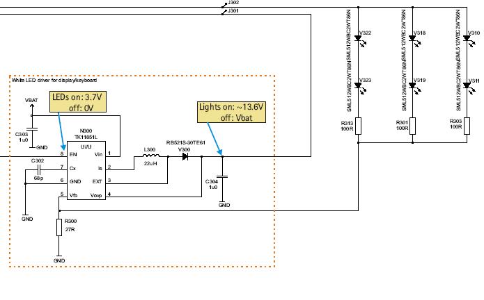

    więc tak N 3100 nie działa podświetlanie i czasami jak sie ja ściśnie mocniej resetuje sie i wyskakuje jak sie włącza i wyszukuje sieć pisze''sprawdź serwis info'' po czym normlanie działa wszystko ale bez podświetlenia.??

    zmień wyświetlacz - przez niego jest podawane zasilanie na podświetlanie . Jak dalej nie bedzie to sprawdzić N300 L300 V300 i którenś z tych elementów do wymiany.jak nie będzie działać dalej to UEM .

    Nie, podświetlenie wymaga około 14V i do tego służy przetwornica N300 i elementy przy niej, tak jak napisał arem. Diody podświetlenia wyświetlacza i klawiatury są łączone szeregowo (bez wyświetlacza nie podświetli się klawiatura).
    Nokia 3100 - brak podświetlenia i resetowanie przy nacisku
    A co do resetowania to przelutowanie UPP leczy...

    nie bardzo, bo zasilanie podswietlania idzie z przetwornicy (DC/DC) i jest tam okolo 13V (dokladnie nie pamietam)
    tak wiec posprawdzaj te elementy co podal @arem
