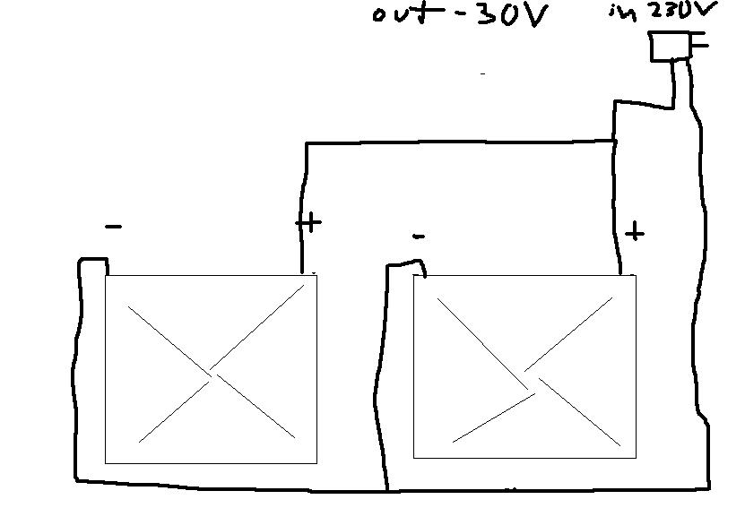

    chcę zrobić zasilacz do neona sa w nim 2 diody niebieski o podwyższonym stopniu napięcia potrzebny zasilacz 12 V i pytanie znalazłem dużo tematów na forum wykresy i woglę ale nie wiem ktory bylby łatwy i najprostszy proszę kogoś kto robił już zasilacz o polecenie dobrego to jedno .
    Drugie pytanie chce podłączyć 2 wentylatory od kompa 2x 12V =24 V i jak to zrobić czy podłączyć oba pod zasilacz 24 V czy dać jakiś nie wiem jak to się mowi rozrzutnik przemiennik dopiero zaczynam także przepraszam bardzo prosiłbym o odpowiedz na te 2 pytania wyjaśniającą moj problem aha jeszcze jedno jesli ktoś by mógł wyslac schemat na zasilacz na napięcie zmienne 3 6 9 12 24 V to prosiłbym o wyłanie go tez

    te wentylatory najlepiej podłącz rónolegle do zasilacza 12V tylko, że musi być większej wydajności, żeby oba pociągnął

    takie cos ?:arrow:
    Jak zrobić zasilacz 12V do neona i podłączyć wentylatory 2x12V?[/img]
  • #4 4489285
    Smilox
    Posty: 183
    Pomógł: 37
    Ocena: 30
    tylko ten zasilacz musi dawać na wyjściu 12V a nie 30.

    na pewno bedziesz potrzebowal i do neona i wentylatorow napiecia stalego. Uzyskac je mozna z zasilacza o roznym napieciu U>12V (ale bez przesady. Stosujac diody prostownicze i stabilizator napiecia - akurat w tym przypadku stabilizujacy na 12V

    Zbijanie z ponad 30V do 12V przez stabilizator (np 7812) to niezbyt dobry pomysł. Po pierwsze 35V to maksymalne napięcie wejściowe dla tego układu, a po drugie problemem będzie odprowadzanie ciepła z niego.
    A jeśli chodzi o zasilacz na napięcie zmienne o kilku wartościach... Znajdź przede wszystkim transformator z odpowiednią liczbą pasujących Ci odczepów.
