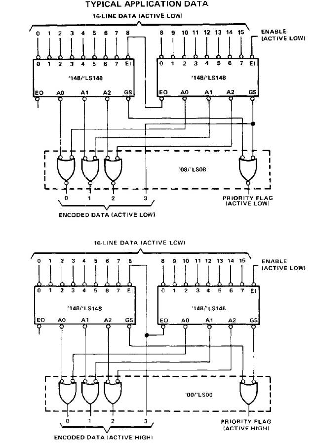

    Poszukuje jakiegos wmiare teniego (powiedzmy do 10 zl) scalaka.
    Ma to byc dekoder 1z16 na BCD, mogo to byc tylko symbole.
  • #2 423557
    Ski Man
    Posty: 545
    Pomógł: 39
    Ocena: 21
    Chyba nie ma takiego pojedynczego układu. Można to wykonać
    wg. układu podanego poniżej. Zwróć uwagę, że aktywnym stanem
    na wejściach jest stan niski. To jedyne co znalazłem.
    I powinno być tanie bo to układy TTL.
    • Tani dekoder 1z16 na BCD do 10 zł - poszukiwany układ scalony 16-BCD.jpg (76.22 KB) Musisz być zalogowany, aby pobrać ten załącznik.

    74148 kosztuje ok. 1,50; 7400 kosztuje ok. 1zł
    Więc koszt całego dekodera wyniósł by ok. 4 zł.
    W LM3914 aktywnym stanem wyjścia jest stan niski i
    wg. noty katalogowej może on bezpośrednio pracować z
    układami TTL.

    Tak to ma być układ z mojego załącznika (ten niżej).
    Jest to część noty katalogowej układu 74148. Możesz ją sobie
    ściągnąć i przejrzeć, może jeszcze coś ciekawego znajdziesz.
    Według mnie układ nr dwa z załącznika powinien być jednak
    najodpowiedniejszy.

    1. Cały czas chodzi o układ 74148 (nie wiem skąd wziąłeś lm148?)
    2. LS148 (a właściwie 74LS148) to jest wesja 74148 - L oznacza
    Low Power, S oznacza Schotky (większa szybkość działania).
    3. 74148 (i LS148) to jest: 8 line to 3 line priority encoder. Wyjście
    jest w kodzie BCD (Octal).
    4. W załączniku jest nota katalogowa dla 74148 (wspólna z 74147).
    Z tej noty pochodzą schematy z wcześniejszych postów.

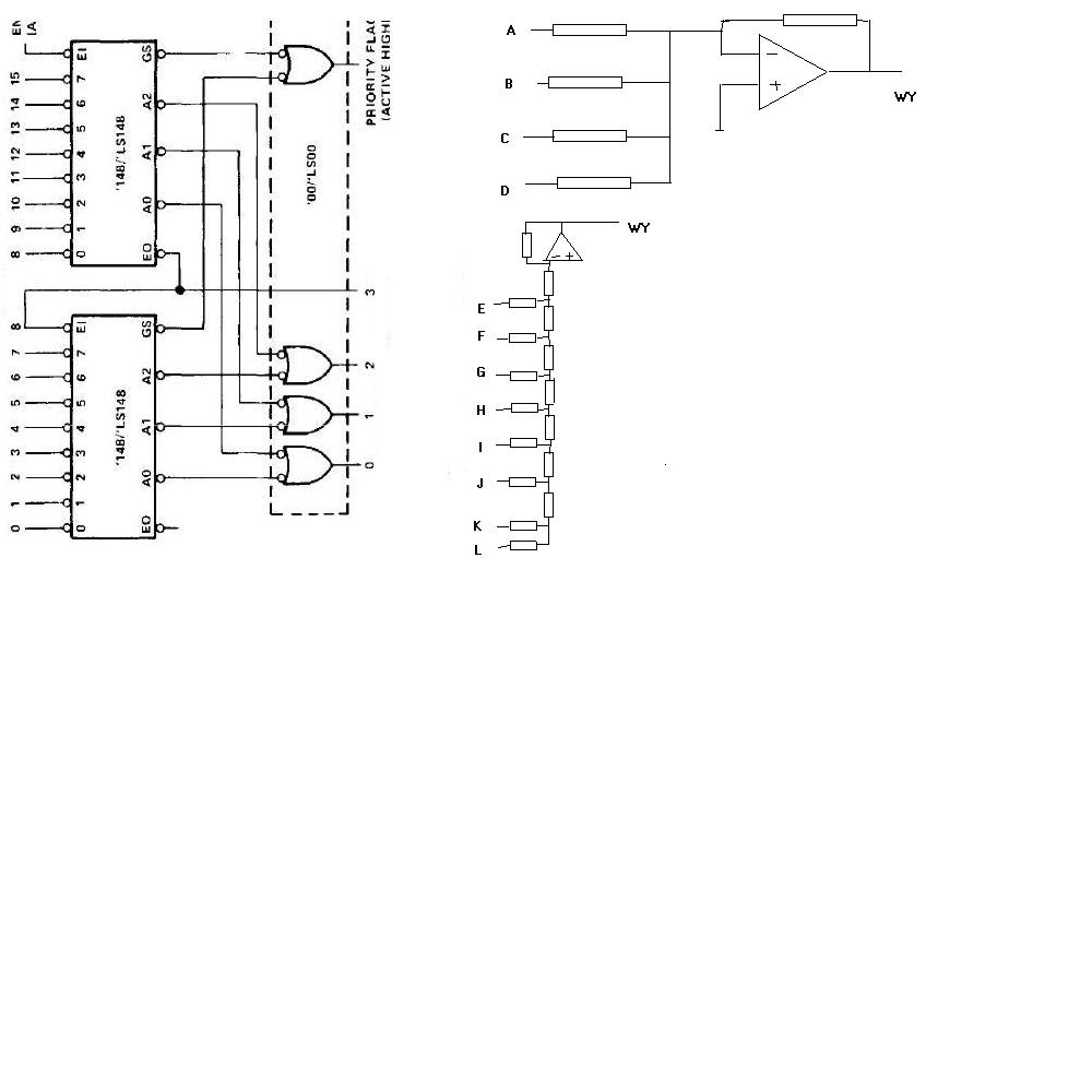

    Chodzi mi o to jak polaczyc oba przetworniki do dekodera 7400.
    Na zalaczonym obrazku przedstawilem prosty schemat.
    O ile R-2R jest prosty w polaczeniu (0->A, 1->B, 2->C, 3->D), to jak laczyc 0,1,2,3 z przetwornikiem wagowym (E,F,G,H,I,J,K,L)
    • Tani dekoder 1z16 na BCD do 10 zł - poszukiwany układ scalony schemacik.jpg (55.47 KB) Musisz być zalogowany, aby pobrać ten załącznik.

    Tak jak na zalaczonym rysunku bedzie to R-2R i wagowy. Beda one pracowaly rownolegle ( w tym samym czasie) aby moc wykazac roznice pomiedzy oboma rodzajami. Calego schematu jeszcze nie robilem ( nie mam dobrego programu do rysowania schematow), wiec nie moge pokazac jak to wyglada w calosci.
    Cosik takiego:
    lm3914====74148=>|...............|=>R-2R
    .....||..........................7400===>
    lm3914====74148=>|...............|=>wagowy
    ....LEDy
    (kropki w celu zachowania odstepow :wink: )

    Roznice miedzy wagowym a r-2r w skrocie wyjasnia ten rysunek.
    • Tani dekoder 1z16 na BCD do 10 zł - poszukiwany układ scalony przetworniki.gif (40.88 KB) Musisz być zalogowany, aby pobrać ten załącznik.

    Mialem sobie wybrac jakies 2. Wiec wybralem te najlatwiejsze w budowie i najmniej skomplikowane.
    Na poczatku oba mialy byc 8-bitowe, ale ze wagowy jest trudny w budowie (kazdy nastepny rezystor ma 2 razy wieksza wartosc) wiec wagowy buduje 4-bitowy, a r-2r pozostaje przy 8 bitach.
