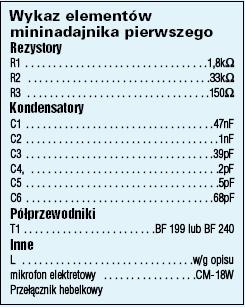

    Mam jeszcze jedno pytanie. Co to jest??
    • Jak przekształcić schemat elektroniczny w schemat montażowy? bez tytułu.JPG (13.52 KB) Musisz być zalogowany, aby pobrać ten załącznik.

    Jaka ma być szerokość druta i cewki, długość druta i ilosc zwojów?? Pod tym linkem jest schemat robionego układu https://www.elektroda.pl/rtvforum/topic236706.html#1165958
    (pierwszy od góry)

    Kidyś budowałem wzmacniacz lecz go nie skończyłem. Czesci mi zostały. Które części mogę wykorzystać ze wzmacniacza do budowy pluskwy.
    To są części które zostały z budowy wzmacniacza.
    Wykaz elementów
    Wykaz elementów
    Nazwa elementu Symbol Ilość
    1µF 50V C6 1
    2,2µF 50V C3 1
    22µF 35V C7 1
    100µF 35V C1 1
    2200µF 35V C5 1
    100nF 50V C2 1
    220nF 50V C4 1
    1 R3 1
    4,7k R2 1
    100k R4,R5,R6 3
    150k R1 1
    Pot. 22k P1 1
    1N4002 D1,D2 2
    TDA2030 U1 1
    A to które muszę kupić do pluskwy.

    Tam gdzie jest znak zapytania jest omega.

    A co chcesz zrobić? Jak pluskwę to gdzieś musi być przetwornik zamieniający energię drgań powietrza w energię elektryczną. To właśnie ten przetwornik powszechnie nazwany mikrofonem. A obok masz jego przykładowe oznaczenie. Możesz wstawić dowolny elektretowy (np z telefonu, starego radiomagnetofonu).
    Co do elementów to podałeś przecież wykaz. Sprawdź co masz, resztę dokup. Cewka jest napisane, że wyjaśnienie w tekście. Nie mam tego tekstu, więc nie wiem jakie parametry powinna mieć. Dotrzyj do oryginalnego tekstu. Sądząc po zastosowaniu powinno być kilka zwojów drutu (ok. fi 5-8 bez rdzenia). Ale dokładnie? - nie wiem.
