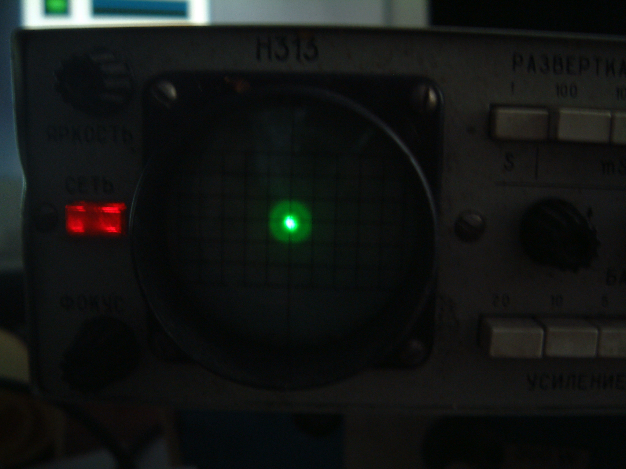

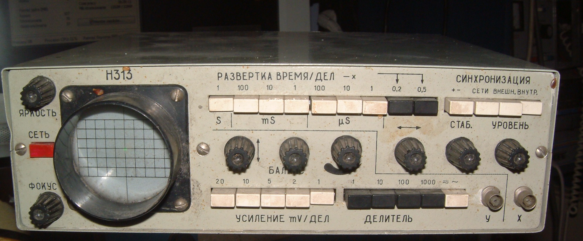

    Wygrzebałem oscyloskop H313 produkcji naszych "znajomych" :)
    Problem jest następujący, po wrzuceniu do sieci widać tylko plamkę, którą można regulować (ostrość, przesuwać góra dół, lewo prawo).
    Tutaj znalazłem schemat:
    http://www.izmer-tech.narod.ru/oscil/n313.pdf
    Czy ktoś mógł bym mnie naprowadzić co może być walnięte ( z doświadczenia ), chętnie z tym powalczę :).

  • #2 4494147
    jantrzu
    Posty: 97
    Pomógł: 7
    Ocena: 16
    A co ustawiłeś (podłączyłeś) na wejściu oscyloskopu?

  • #4 4494181
    neo_dc
    Poziom 32  
    Posty: 2206
    Pomógł: 178
    Ocena: 211
    Oscyloskop jest ustawiony w tryb X/Y
    Przełącz przełącznik Synchronizacja na inną pozycję ( np. Sieci ) - to te 4 białe klawisze po prawej stronie u góry
    I na dzielniku wciśnij 1 ( na dole po prawej klawisze 4 czarne i 1 biały )

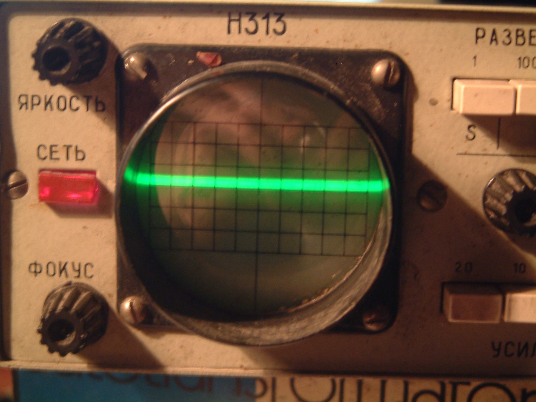

  • #5 4494435
    seba222
    Posty: 384
    Pomógł: 4
    Ocena: 10
    Ustawiłem jak powiedzieliście, i przez chwilkę widziałem prostą linie, ale gdzieś ją wcięło.
    Próbowałem "pukać" potrząsać itp, ale bez rezultatu.
    Za chwilkę rozbiorę, może jakiś kabel się obluzował...
    Ale ogólnie nadzieja wróciła.
    Zmierzyłem ten potencjometr, i wyszło mi że ma 20 Kilo, a powinien koło 47.
    Czy to może być wina tego elementu ?

  • #8 4495837
    seba222
    Posty: 384
    Pomógł: 4
    Ocena: 10
    Jakoś uruchomiło się.
    Potencjometr podpisany CTAb. zapala wykres tylko w jednym ułożeniu, w innym nie ma go w ogóle.
    Jak się znajdzie to ułożenie (maksymalnie w prawo) to taki efekt:
    ( więc chyba dobrze ).
    Oscyloskop H313 - widoczna tylko plamka, co może być uszkodzone?

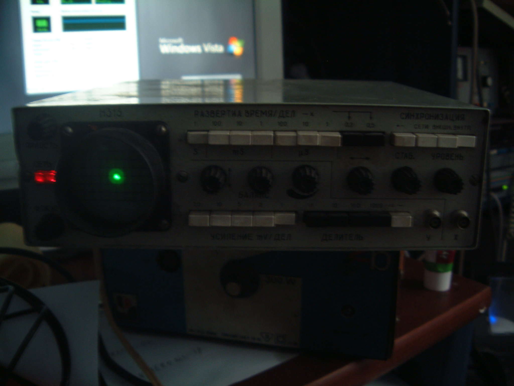

  • #10 5762801
    malutki000
    Posty: 247
    Pomógł: 11
    Ocena: 16
    dostałem właśnie taki oscyloskop miał mieć uszkodzony zasilacz (włączony do 220v po przestawieniu na 110v) ale włączył się
    i tak jak kolega wyżej jest plamka którą mogę przesuwać próbowałem przełączać przyciski, kręcić potencjometrami ale nic to nie dawało (nadal plamka) gdy jest ustawione na synch wew lub z sieci i wyciśnięte przyciski od składowej ta na wejście X jakies sygnały się pokazują gdy dotykam palcem ale y wygląda na martwy
    nie znam sie na takich urządzeniach i prosiłbym o pomoc co sprawdzić/wymienić i dlaczego to nie działa

    Kolego. X to wejście zewnętrznej postawy czasu. Dolne przeł utaw biały 1 i czarny(mnożnik) też 1 i wtedy zobacz czy w pionie odchyla.

    malutki000
    Posty: 247
    Pomógł: 11
    Ocena: 16
    Wiem jak sie obsługiwać tym oscyloskopem być może pomyliłem w poprzednim poście wejścia ale oscyloskop nie działał prawidłowo nie było odchylania w pionie a w poziomie tylko z zewnętrznego źródła oscyloskop dałem do naprawy
