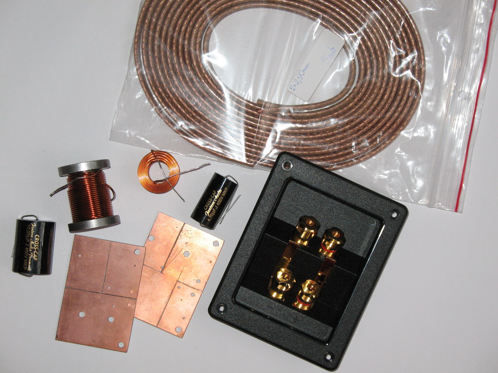

    W sumie :) Może rzeczywiście sam zrobię.. a posiadasz może zdjęcie "od spodu" płytki ? :)
  • #16 4514926
    scb
    Posty: 46
    Ocena: 3
    dzięki! Czym wycinałeś Ścieszki? :)

    na tej sa trawione na tej wyzej przecinane nozykiem
    postaram sie poszukac fotek tamtej zwrotnicy...

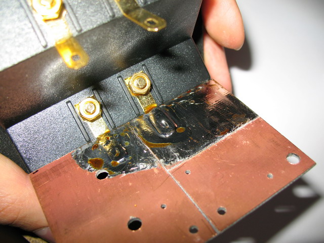

    zdjecie zwrotnicy pod moje vify XT przed montazem - czyli klasyczny filtr 2 rzedu na 2 glosniki
    Proszę o pomoc w doborze głośników, zwrotnicy i osprzętu

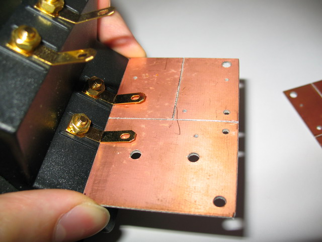

    Poproszę o pomoc w schemacie płytki zwrotnicy:) Czy jest jakaś zasadnicza różnica pomiędzy płytką pod terminal a do przykręcenia w kolumnie? Bo jeśli nie to zrobię pod terminal
    #20 4632343
    Pawel S.
    Posty: 4659
    Pomógł: 386
    Ocena: 124
    jedyna roznica to rozmiar i sposob mocowania. wieczorem postaram sie wkleic jakis schemat. terminal taki sam co ja pokazalem?? (z polinka za ok 12zl)

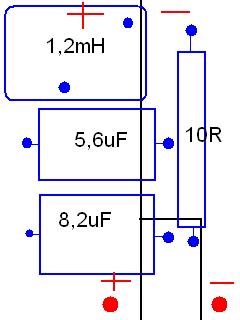

    nieskladam tylko zaprojektuje plytki. Tak, po raz kolejny osobne sekcje ;)
    pierwsze wersje juz sa ale teraz minimalizuje plytke
    sekcja wysokotonowa. wymiary plytki 75x60mm. rysunek to widok od strony elementow.

    obie cewki ulozone tak jak na moich fotkach wyzej
    co do mocowania plytki do terminalu...
    Proszę o pomoc w doborze głośników, zwrotnicy i osprzętuProszę o pomoc w doborze głośników, zwrotnicy i osprzętu
