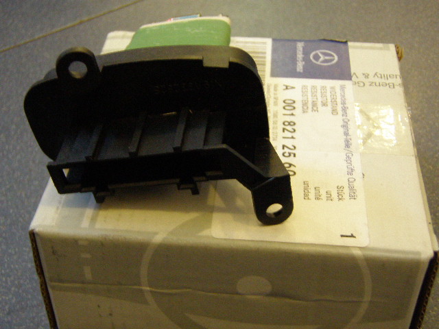

    Mercedes vito 108 bez klimy. Nadmuch działa tylko na 4 biegu. Co może być i gdzie szukać przyczyny?

    jeśli działa tylko na 4 biegu to masz uszkodzoną opornice nie wiem gzdzie dokładnie jest ale napewno gdzieś w obudowie wiatraczka ona musi być chłodzona powietrzem z wiatraczka
    Jeśli tam nie ma opornicy zobacz czy nie znajduje sie on jak zdemontujesz panel sterowania nagrzewnicy.

    A jak to może wyglądać?

    Przy wiatraczku tego nie mam. Poszukam w panelu sterowania.
    No i mam problem. Nie mogę tego znaleźć.

    Musisz dokładniej poszukać. Użyj lusterka, jest na pewno w odległości około 15 cm za wiatrakiem w kierunku wymiennika ciepła. Być może wysiadł w nim bezpiecznik cieplny.

    Jest dostępny od spodu deski rozdzielczej - wstawiony w kanał wentylacyjny, w okolicy kolumny kier.

    Opornica wymieniona. Wszystko ładnie działa. Dziękuję za pomoc.
