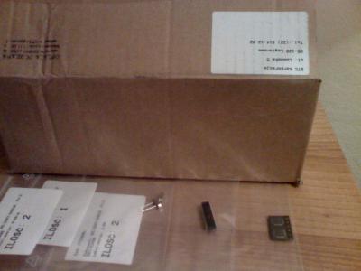

    W końcu się doczekałem na paczkę z kamami.pl (btc?). Kolesie z kamami "lekko" przesadzili z pudełkiem, do którego weszły by ze cztery książki... Tak się patrzę na te układy i jednak nie wiem, jak przylutować druty do elektrod :( Chyba będę musiał zrobić przelotkę na DIP. AVR'ek wygląda przy tym jak godzilla :)
