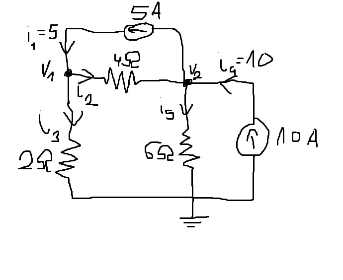

    Mam problem z zadaniem o następującej treści:
    Obliczyć rozpływ prądów w obwodzie o parametrach takich jak na schemacie. Sporządź bilans mocy
    Rozwiązuję to zadanie metodą węzłową, ale wychodzi mi, że i2 + i3 > i1 i już wiem, że coś zrobiłem źle
    Mój tok rozumowania:
    V1*(1/4+1/2) - 1/4*V2 = 5
    V2*(1/4+1/6) - 1/4*V1 = 10
    3/4 * V1 - 1/4* V2 = 5|*4
    10/24 * V2 - 1/4*V1 = 10|*24 /10
    V2 = 24 + 3/5V1
    3V1 - 24 + 3/5V1 = 20|*5 /18
    V1 = 12,22 [V]
    V2 = 31,332 [V]
    Teraz znając potencjały mogę liczyc rozpływ prądów.
    i4+i2-i5-i1 = 0
    i1 - i2 - i3 = 0
    i1 = 5 A
    i2 = V1/4 = 3,05 A
    i3 = V1/2 = 6,11 A

    Prąd zasilający węzeł 2 to 10A-5A
    Reszty nie sprawdzałem
