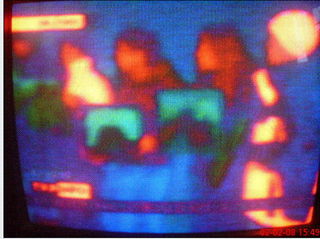

    A jak zmienić te katody??Które to są koloru niebieskego i czerwonego??
    Na zdjęciu jest przedstawiony obraz w Tv.
  • #7 4766698
    DiZMar
    Posty: 32793
    Pomógł: 2894
    Ocena: 6674
    Czy Twój obraz wygląda tak jak zamieściłeś w linku?
    Czyli tak:
    Jak naprawić czerwony obraz w Teleview TV 551120 T/S?
    Jeżeli tak wygląda jak wyżej to wprowadziłeś nas w błąd.
    To zupełnie inna usterka. Należy wyregulować ostrość (focus) górnym pokrętłem na trafopowielaczu i zmniejszyć nasycenie.
  • #8 4766717
    saymon36
    Posty: 55
    Ocena: 5
    Na początku był sam czerwony a teraz taki.Próbowałem go ustawić ale nic nie pomogło....Co zrobić?
