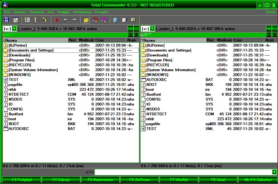

    Utowrzylem kopie windows programen ghost.Nastepnie zmienilem dysk twardy i zainstalowalem ta kopie systemu na zmienionym dysku.Wszystko sie poinstalowalo jednak nie moge do konca wystartowac systemu poniewaz wyskakuje okienko ze nalezy zwiekszyc wielkosc pamieci wirtualnej .Niestety nie moge tego zrobic bo system nie uruchamia sie do konca.Probowalem w safe mode to samo.Moj system operacyjny to Windows 2000.
    Czy mozna zwiekszyc pamiec wirtualna systemu bez jego uruchomienia np poziomu dos.I czy woogle to co zrobilem ma prawo chodzic tzn czy obraz systemu mozna przywracac na inny dysk twardy?

    Uruchom system z płyty instalacyjnej lub starego dysku i skasuj plik wymiany.
    Przy starcie system sam go utworzy.
    Przenosiłem Windows 2000 na kilka dysków (była też zmiana z ATA na SATA) i w międzyczasie zmieniłem płytę i system bezproblemowo działa.

    No niestety nie moge znalesc pliku wymiany z tego co zrozumialem ten plik w windows 2000 powinnien nazywac sie "pagefile.sys" i wlasnie jego powinienem usunac.Niestety takiego pliku nie znalazlem w moim systemie.

    Tak wiem ze jest to plik systemowy i ukryty i trzeba wejsc w opcje folderow /pokarz ukryte i systemowe pliki i wtedy uzyc opcji wyszukiwania,
    No ale niestety pliku o nazwie pagefile.sys nie znajduje.Znalazlem plik swap.dll i go usunalem(nie wiem czy on ma cos wspolnego z plikiem wymiany) ale to nie rozwiazalo problemu.Dodam ze na chodzacym windowsie rowniez nie ma pliku pagefile.

    Uzywalem rowniez total komandera i nie znajduje tego pliku.Nie wiem dlaczego ale w moim windowsie tego pagefile.sys NIE MA.Widze ze chyba sie troche pogubiliscie.Przeczytajcie dwa pierwsze posty.Ja chce zgodnie z sugestia mbo usunac plik wymiany w klonie windows ktory zainstalowalem na innym HDD,Mimo ze jest to plik systemowy moglbym go bez problemu usunac bo usuwalbym go z nie aktywnego windowsa.
    PROBLEM ZE NIE MOGE TEGO PLIKU ZNALESC ZEBY GO USUNAC I ODSTARTOWAC JESZCZE RAZ KOLNA NA INNYM HDD.

    Ja przeczytałem, a czy ty przeczytałeś to co napisałem? Gdy zaznaczysz opcję "pokazuj pliki ukryte i systemowe" nadal nie będzie widać sporej ilości plików (m.in. hiberfil.sys, ntuser.dat itp) - musisz dodatkowo ODZNACZYĆ tę opcję o której mówiłem wyżej a zobaczysz pliki i foldery CHRONIONE systemu windows. Dopiero wtedy możesz zacząć szukać na której partycji jest plik wymiany.

    sorry tronics faktycznie masz racje po odhaczeniu tego co mowisz file jest widoczny.Czlowiek cale zycie sie uczy!
