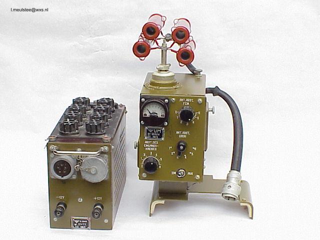

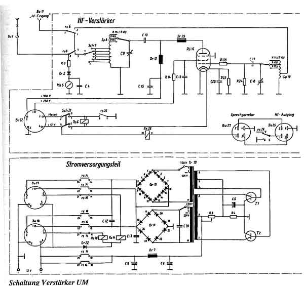

    Dołaczę się do pytanka - czy ktoś z Was może nie posiada schematu wzmacniacza UM do tych radiostacji ?
    Sam go mialem "zrysowanego z natury" ale .... nie mam pojęcia gdzie go wsadziłem :(
    Proszę jednak aby nie był to UM-2 - troche jednak się różni ta wersja od podstawowej.

    Cześć .
    Schemat wzmacniacza UM-1
    Radiostacja R105 M jak się zabrać do uruchomienia ?
    A tak to cudo wygląda :
    Na zdjęciu: wzmacniacz, przetwornica ( anodowe do 750V :) ) i sztuczne obciążenie (czerwone rezystory na wzmacniaczu, 4x200Ω połączone równolegle). Wzmacniacz oddaje około 40W.
    I jeszcze zdjęcie oryginalnych akumulatorów do tej radiostacji (sporo osób o to pyta). Do radiostacji wchodzą 2 sztuki :
    2KH-24
