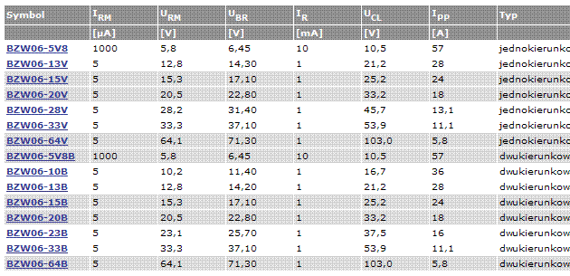

    Witam mam pytanko gdzie mogę dostać diodę BZW06 37B -4szt. lub czym zastąpić diody są w sterowniku WEBASTA nr 24189 A ,24v

    Podaj dokładnie typ tej diody. W temacie jest: BZW06 37W a w treści postu BZW06 37B. Zdecyduj się. Powinno być jak w treści czyli BZW06 37B bo BZW06 37W nie występuje. Jest to 2-kierunkowa dioda zabezpieczająca 37V/600W. Dostaniesz ją w:
    http://tme.pl/ ale na 33V bo nie mają na 37V. Ewentualnie złożysz z dwóch.

    OK dzięki za pomoc problem rozwiązany zamówiłem BZW06 33B zamykam temat.
