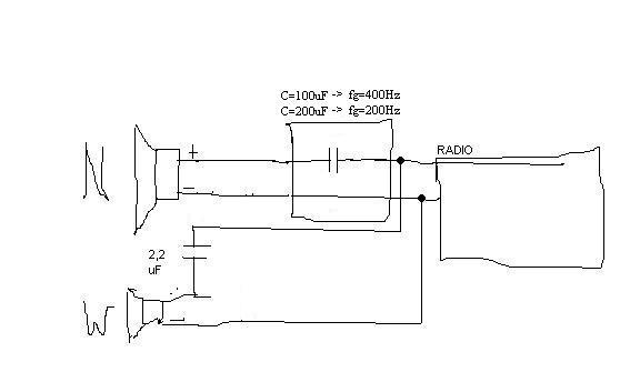

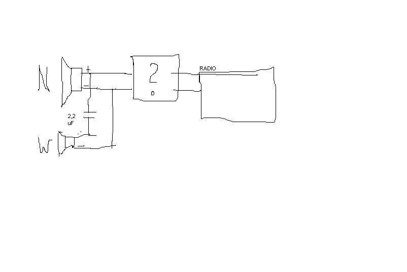

    Objasnienia do rysunku.
    N - głosnik "nazwijmy go szerokopasmowy "
    W - wysokotonowy odcięty fabrycznie prostym kondensatorem 2,2 uF
    Radio to wiadomo
    Sedno mojego pytania co skonstruować zeby mój głośnik który jest fabrycznym systemem współosiowym stał sie systemem typowo średniowysokotonowym tzn chce pozbawic go sygnału ponizej powiedzmy sobie 300 - 400 Hz ?
    Czy zdrowszym będzie całkowite "rozseparowanie" elektryczne współosiowca i zastosowanie zwrotnicy robionej od podstaw jako 2 drożna? Czy da sie cos wymysleć zeby ten system dało sie zasilić tak jak chcę ?
    Nie wchodzi w grę "rozbebeszanie" mechaniczne głosnika właśnie chodzi mi o to ,żeby wymieniony zagrał mi jako średnio-wysokotonowiec zamontowany na wysokości uszu.
    P.S. mechanicznie i elektrycznie W i N sa ze sobą połączone minusem między plusa dałoby sie cos wstawić zamiast tego kondensatora.
    Pytanie co skonstruowac w miejsce mojego "?" na rysunku ?
    Mam nadzieje ,ze nie namieszałem za mocno i wiecie o co mi chodzi ?

    A ten głośnik co chces go pozbawić niskich tonów to jake ma pasmo
  • #3 4530446
    wasylwek
    Posty: 3068
    Pomógł: 204
    Ocena: 88
    Głośnik współosiowy 10cm
    Moc RMS 50W
    Moc MAX 80W
    Skuteczność 93dB
    Głębokość montażowa 50mm
    Pasmo przenoszenia 65-20.000Hz
    Impedencja 4 ohm
    System jest jak najbardziej "firmowy" , ale przy takich wymiarach chcę po prostu , żeby przestał "obrywać" najniższymi tonami dla nich przewiduję inne głośniki na które mam już plan.
    #4 4530502
    mukade
    Posty: 1535
    Pomógł: 121
    Ocena: 48
    No to zrób na przykład tak jak na rysunku poniżej. Jeśli dobrze rozumiem, to masz możliwość takiego rozseparowania? Podaje przykładowe pojemności dla danych częstotliwości odcięcia. Ja raz robiłem coś takiego i użyłem kondów 100uF czyli cięcie około 400Hz i w zasadzie nie było słychać już nawet midbasu.
    • Jak odciąć basy poniżej 300 Hz w fabrycznym współosiowym głośniku szerokopasmowym? 11_1196262406.jpg (14.28 KB) Musisz być zalogowany, aby pobrać ten załącznik.
