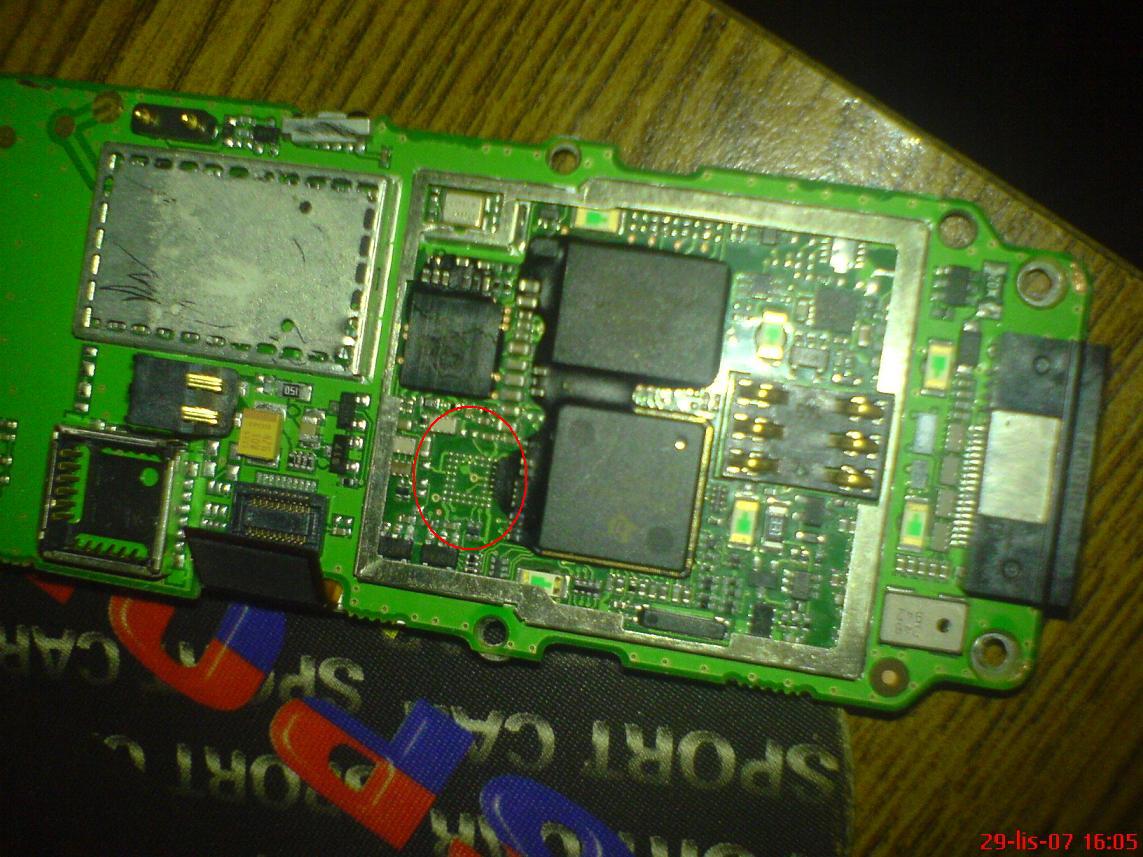

    mam sagemika my x5-2. ma być zalany i przed zalaniem podobno chodził. Ja tu go rozbieram a tam brakuje układu (tego zaraz nad prockiem - zaznaczony na foto). Wie ktoś od czego to jest i czy mógł telefon bez tego działać?
    Sagem My X5-2 , zapali na niebiesko LCD, brak UKŁADU ... ?!
    PS.
    Telefon płukałem już w wanience. Jeszcze nie grzany jakby co.

    Tego ukladu nie bylo w tym telefonie od nowosci.
    Na poczatek podstaw jakis sprawdzony wyswietlacz.

    LCD sprawdzony. Jest OK. Mam sagema my v-55 (angielska wersja tego x5-2) i tam ten układ jest ! to tylko te x5-2 by nie miały tego układu? własnie go troche podgrzałem ale dalej lipa - to samo. Nie chce go mocno grzać bo kulki wyskakują spod tego kleju wrednego.
    Jakby był lcd padnięty to by sie klawiatura podświetliła, a tu tylko wyświetlacz i to tak ledwo co na kolor niebieski. Baterie, lcd podkładałem inną i to samo.

    Jeszcze nie wyskoczyły. Tak z doświadczenia napisałem. Z doświadczenia wiem że jak na lutach rezystorków zaczynają bąble się małe pokazywać to hocik w odstawke.
    Interesuje mnie tylko co może być przyczyną nie włączanie sie tego tela?
    Tak jakby zaraz po włączeniu się zawiesił.
    Może to być wina softu? Ale po zalaniu to mi sie nie widzi :/
    Podobno jest po zalaniu, gościu mówi że po wysuszeniu działał tylko LCD mrugał, a potem stało mu się tak że lekko na niebiesko podświetla [tak jak teraz]
    Mógłby ktoś sprawdzić czy ma w takim sagemie ten układ co w pierwszym poście o nim pisałem ? Bo myli mnie to że w sagemie my v-55 jest.

    sprawdz gniazdo ladowania czasami jest tak ze zabrudzone,robi zwarcie i tel sie wl. na chwile i niebieski obraz,mialem juz dwa przypadki takie

    Gniazdo wyczyszczone i dalej to samo. Plukałem z 10 razy w wannie i dodatkowo szczotkowałem. Będe musiał je wylutowac i wtedy sprawdzić bo z tymi złączami czasami są jaja niezłe.
    no więc po wylutowaniu złącza objawy takie same jak były. Złacze odpada. Macie jeszcze jakies pomysły? Nie czepiajcie sie tych kulek bo jeszcze żadne nie wyskoczyły :P Telefon poprostu zalany.

    to czyli stawiam na soft jak nie gniazdo
