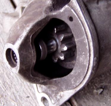

    Witam problem jak w temacie mianowicie znów problem z corollą i rozrusznikiem, objawy:
    Kontrolki przygasają, rozrusznik się kręci, silnik niestety nie, dopiero po X próbach kręci sie i silnik i rozrusznik.
    W związku z tym problemem wyjąłem rozrusznik i rozebrałem go, zrobiłem zdjęcia
    Toyota Corolla - Rozrusznik kręci, ale silnik nie odpala. Co robić?

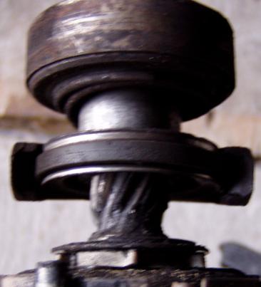

    Obstawiam uszkodzenie elementu na zdjęciu poniżej:
    I teraz pytania, czy można to jeszcze jakoś rozebrać? Nie widzę tam żadnych śrubek itp... Czy ktoś wie ile to kosztuje? Czy naprawiać ten rozrusznik czy kupić używany z allegro za 100zl? Aha i najważniejsze czy wy też uważacie ze to przez ten element nie da się odpalić samochodu?

    Kolego jeśli rozrusznik kręci a silnik nie to prawdopodobnie padłci element sprzęgający(ten na środkowym zdjęciu).

    Bendiks czyli jeżeli dobrze rozumiem to z środkowego zdjęcia? Czy orientujecie się Panowie jaki jest tego koszt? Czy dam sobie rade z wymianą czy do mechanika zawieźć rozrusznik?

    Jeśli rozebrałeś go na części pierwsze to na pewno sobie poradzisz najgorzej będzie z pierścieniem zabezpieczającym(ten z lewej od zębnika).

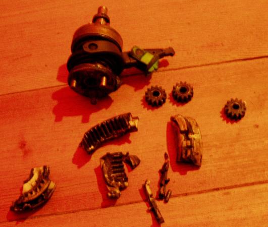

    Wystąpił jeszcze jeden problem w środku byl jakiś plastikowy element, wyglądal na trochę popękany ale jak wyjąłem śruby od rozrusznika cały się rozsypał

    Niestety żadnego oznaczenia zawierającego podane przez Ciebie cyfry nie widzę tylko takie:
    28100- 0E010
    0 001 107 079
    w załączniku to co sie rozleciało, coś mi mówi że trzeba będzie kupić nowy rozrusznik bo znając życie takiego plastika nigdzie nie dostane.

    To jeszcze jedno pytanie czy to mogła być przyczyna tych problemów, czy bendiks też mam do wymiany?

    To "bendiks" będziesz miał dobry - wymień tylko to koło - a sam bendiks sprawdzisz tak ze jak go chwycisz to koło zębate w jedną stronę ma się obracac "luzem" a w przeciwną "cięgnąc"/zabierać /powodować kręcenie całego bendiksa :)
    Jak go bedziesz skąłdał to ładnie posmaruj łozyska i koła zębate! poza tym pamiętam kiedyś bedzie z 8 lat temu była akcja serwisowa Toyoty polegająca na tym że w obudowie rozrusznika należało wywiercić otwór mający być ujściem dla skraplającej sie tam wody (bo we wczesnych modelach sobie zapomnieli o tym i był problem)
