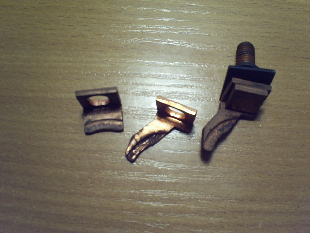

    Witam tak jak w temacie mama posiada corolle z 96 roku silnik 1,3 z samochodem niby wszystko ok ale czasam "zacina" się rozrusznik tzn włączamy zapłon przekręcamy kluczyk do pozycji w krótej włączany jest rozrusznik i śłychać tylko charakterystyczne "pyknięcie" i przygasają kontrolki natomiast rozrusznik nie kręci. Byłem z tym samochodem u 3 mechaników ale dalej to samo pierwszym razem było czyszczenie rozrusznika, drugim wymiana szczotek a trzecim całego rozrusznika i niestety dalej to samo... każda z tych operacji pomagała na około tydzień....

    po pierwsze bendix rozrusznika, po drugie styki w automacie-wiem że było wymieniane ale w ciągu wieloletniej kariery mechanika motocyklowego napatrzylem sie co niektóre "warsztaty" potrafią wyprawiać z klientem.dobrze by było sprawdzić jakie napięcie dociera na przewod sterowania rozrusznikiem.Jeśli to wszystko będzie oki, trzeba obejrzeć wieniec zębaty koła zamachowego. Czasem się zdarza że zęby sie zetrą i bendix nie zazębia tylko blokuje sie o czoło zęba wieńca

    Niełączenie niełączeniem ale jeżeli po przekręceniu kluczyka w pozycję rozruch słychać tylko automat (cykanie) i nic się nie dzieje, czyli rozrusznik nie kręci to należy podejżewać brak styku w automacie przez co nie ma przeplywu prądu na szczotki, idąc dalej mozna podejżewać zeszczotki się zawiesily i nie podają prądu na uzwojenie wirnika, ale.... No własnie jest takie "ale", pisałeś że w tym momencie masz duży pobór prądu z akumulatora, do tego stopnia że przygasają kontrolki na desce rozdzielczej. Takie coś dziele się tylko w przypadku:
    1 słabego akumulatora
    2 braku dobrego połączenia masowego akumulatora z rozrusznikiem
    3 wyrobionych tulejek wirnika powodujących opieranie się wirnika o magnesy w stojanie.
    4 inne trudności w obracaniu wirnikiem czego nie przewiduję w tym przypadku.
    Jeżeli ktoś widzi inne możliwości niech coś dopisze.

    Witam serdecznie.Wolff nie dopisał takiego banału jak stacyjka.Wystarczy zewrzeć na krótko srubę od przewodu pradowego (tego od akumulatora) z tym cieńszym co idzie do stacyjki przy rozruszniku (o ile po drodze nie ma przekażnika n.p. od imobilajzera).Jak już wszystko sprawdzałeś przy rozruszniku to sprawdż jeszcze czy nie jest luzna skrzynia biegów.Miałem kiedyś podobny przypadek i własnie takie objawy.Pozdrawiam i życzę sukcesów.

    komp
    Posty: 97
    Miałem identyczną usterkę, wymieniłem wypalony jeden styk w automacie i rozrusznik kręci jak nowy.

    dolar666
    Posty: 446
    Pomógł: 19
    Ocena: 28
    Po długim czasie i ogromnej liczbie kombinacji i pomysłów(miałem już silnik wyjmować i zmienić koło zamachowe), wymienłem rozrusznik, było u kilka mechaników wydaniu prawie 500zł zrobione:)
    Padł:..................................PRZEKAŹNIK
    Miałem luzem zrobiłem w 15 min, załamka :)
