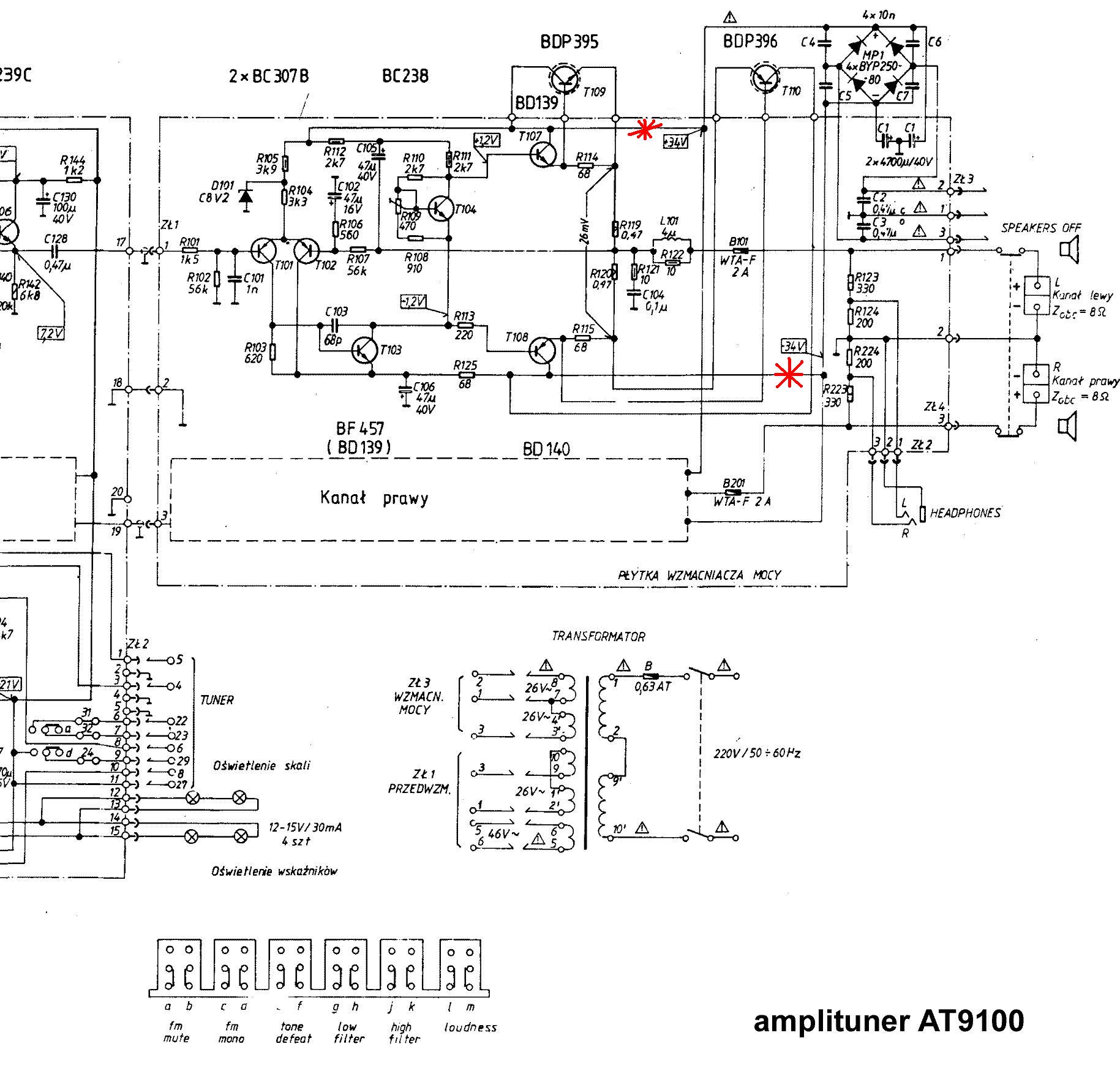

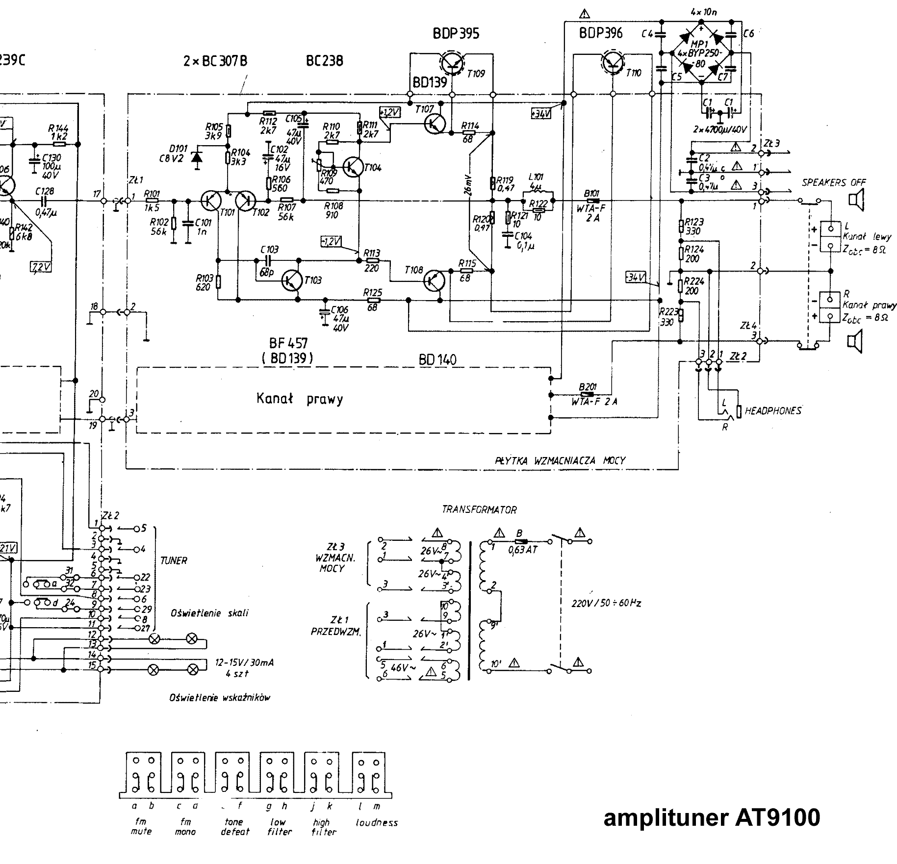

  • #8 4550438
    gentler
    Posty: 70
    czyli jak zorbie to tak jak na rysunku to odłączę kanał lewy.
    UNITRA AT 9100 zwarcie głośnika – spalony rezystor 5WR47, jak uruchomić jeden kanał?
    #11 4551001
    Mery84
    Posty: 7034
    Pomógł: 427
    Ocena: 271
    marian1981.02 napisał:
    Tam nie ma kabelków,musisz przeciąć odpowiednie ścieżki.
    Nie pisz bzdur!!
    Wystarczy odlutować/przeciąć dwa przewody idące do niesprawnego kanału w moim przypadku są to skręcone razem biały i pomarańczowy przewód idące od kondensatora filtrującego (taki duży leżący na płasko nie trudno go zauważyć ;)) w stronę niesprawnego kanału. Obok nich powinna iść druga para przewodów z zasilaniem do sprawnego kanału. Wystarczy za ich pomocą odciąć zasilanie niesprawnego kanału i sprawnego możesz spokojnie używać. Wiem z własnego doświadczenia co piszę sam tak robiłem.

    Hmmmm wiesz co dawno nie miałem tego sprzętu w rękach ale wydaje mi się że skoro wzmacniacz mocy i jego zasilacz jest na tej samej płytce (a to wiem na pewno) to z jakiego powodu zasilanie miało by "iść" przewodami a nie ścieżkami?Może masz coś przerobione?Nie będę się sprzeczał bo nie pamiętam.

    Panie Marianie na przyszłość jak nie masz pewności to zaznacz to w treści posta że nie jesteś pewien a nie wprowadzaj innych w błąd. Tak jest w AT9100 i to nie przeróbka. Końcówka ma doprowadzone zasilanie przewodami.
    Kolego gentler żeby cię czasem nie pokusiło o podpięcie dwóch 8Ω kolumn pod sprawny kanał bo wypadkową impedancję otrzymasz 4Ω a AT9100 tego nie przeżyje i zamordujesz drugi kanał. To taka przestroga na zapas ;).
