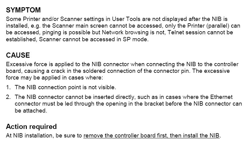

    Jutro sprawdzę czy po LPT drukuje. Znalazłem coś takiego:
    Aficio 1022 - kody SC690, SC193, SC984 po manipulacji modułem skanera
    Dokładnie takie same usterki mam w tej chwili ale próbowałem wyciągac i wkładac spowrotem kartę NIB i nic.
    Na dodatek w serwisie wszystkie opcje, które są związane ze skanerem i siecią (np: kasowanie pamięci skanera, sieci) pokazuje "invalid operation".
    Jak wyciągnę w ogóle kartę NIB (sieć) to nic się nie zmienia i to wlaśnie ją podejrzewam. Ustawienia drukarki są ale to dotyczy chyba jednak LPT. Jutro to sprawdzę.
    Z LPT drukuje więc chyba karta sieciowa albo kontroler?

    Stawiam na karte sieciową.

    Raczej sieciówka. Poza tym instaluj do XP sterownik PCL6 a nie PCL5e, bo się wiesza przy niektórych dokumentach, nawet z Worda.

    sieciówka
    zamykam temat
