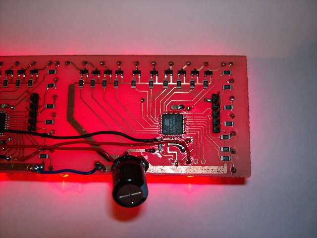

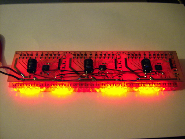

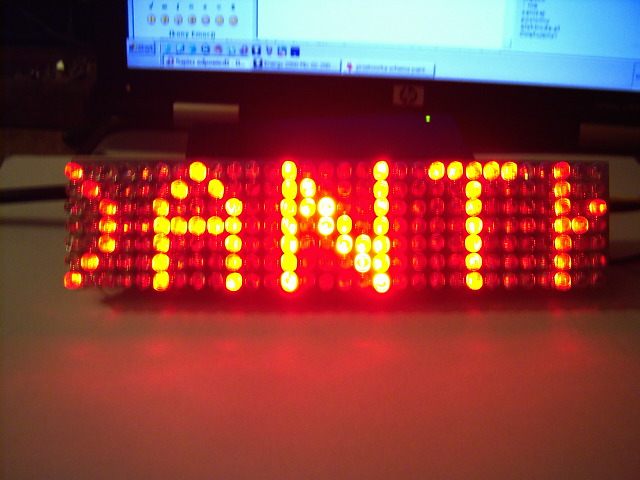

    Należy zastosować sterowane multipleksowane. Diody połącz w matrycę 10x10 , anody razem kolumnami, katody wierszami. W ten sposób otrzymasz 10 "wejść" i 10 "wyjść" matrycy, więc do jej wysterowania wystarczy 20 portów. Należy cyklicznie podawać zasilanie na kolejne kolumny zwierając odpowiednie wyjścia wierszy do masy. Zeby nie być gołosłownym oto moja konstrukcja (prototyp) 30x7 na 3x atmega8.
    Jak zbudować sterownik do matrycy LED 10x10 z ATmega8 i SPI?
    Litery trochę rozmyte bo napis się przesuwa a ja robiłem bez lampy błyskowej więc długi czas naświetlania.
