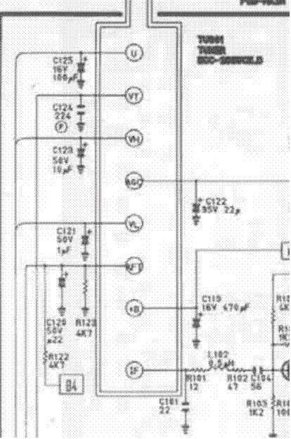

    Głowica to ta "puszka" do której podłączasz kabel antenowy. Przelutuj jej wyprowadzenia i obejrzyj płyte czy nie ma w pobliżu zimnych lutów. Jak masz jakis miernik to pomierz sobie napięcia na tych wyprowadzeniach ( m.in. zasilanie, nap. warikapowe czy nie pływają). Ale to wygląda raczej na uszkodzoną głowicę, nienaprawialna sprawa. Nowa będzie kosztować pewnie ok 50 pln.
    Na schemacie, jeśli posiadasz znajdziesz ją bez problemu.

    Głowica to:
    Samsung CK-5013z - zakłócenia obrazu i dźwięku na kanale TVN

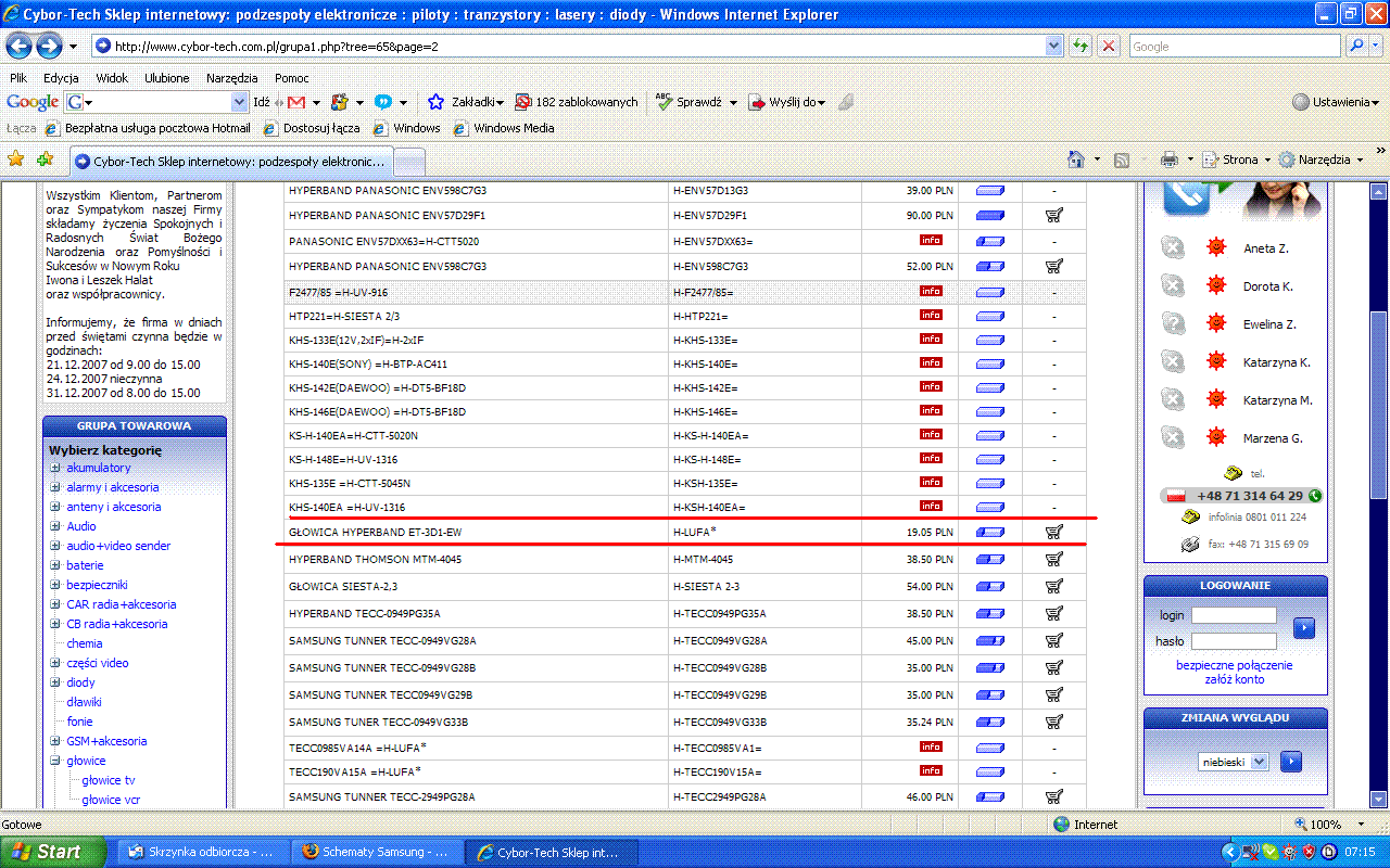

    Możesz kuppić tą zakreśloną na czerwono
    a jest tutaj:
    http://www.cybor-tech.com.pl/grupa1.php?tree=65&page=2:
