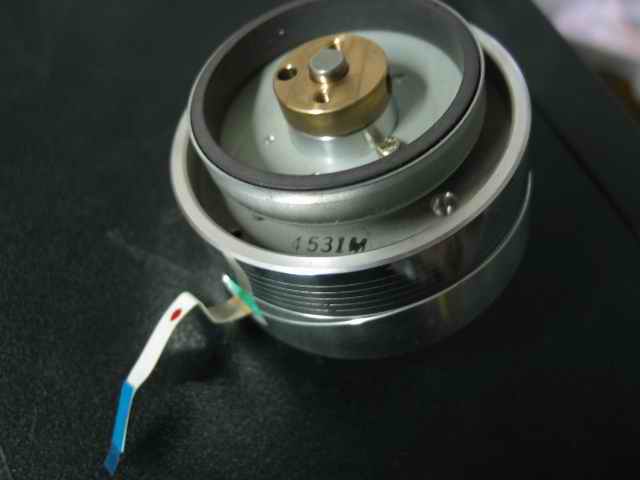

    jeszcze jedno pytanie...niestety okazuje sie ze trzeba wymienić dysk wizyjny...
    w modelu tym jest zastosowany dysk napędzany silnikiem zamontowanym "od góry"
    Takiego jeszcze nie wymieniałem
    mam pytanie czy trzeba wymienić całość z trafo czy da się sam dysk zciągnąć bo na moje oko to będzie ciężko wymontować sam dysk...
  • #10 440936
    melon
    Posty: 1127
    Pomógł: 2
    Ocena: 70
    zrobiłem zdięcie dysku wizyjnego...
    prosze o pomoc w zidentyfikowaniu typu,
    a jeśli ktoś wie gdzie można dostać taką głowicę to będę wdzięczny
    mogę odkupić sprawną- używaną
