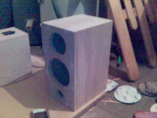

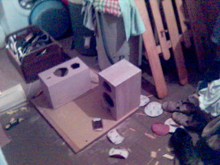

    Mam 13 lat i chciałem zrobić jakieś tanie i w miarę dobre monitorki. Przeglądałem forum i na trafiłem na projekt Wojtus_K i spodobały mi się jego monitory i tak się to wszystko zaczęło.

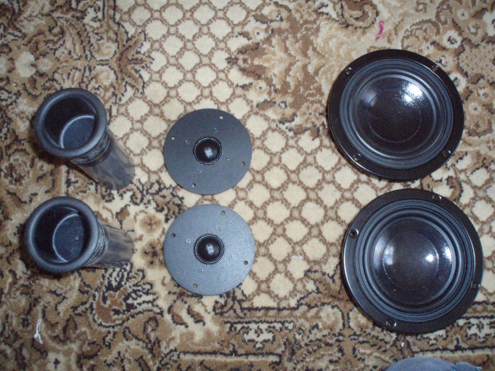

    2. Głośniki
    ARN 150 03 4R
    STX GDWK 10 200 pj 8R
    3. Zwrotnica
    Kondensator i 2 rezystory na razie mi to wystarcza
    4. Odsłuch
    Bardzo dobry lepsze od moich głośniczków Creativa. Ogólnie jestem zadwolony z moich monitorów.

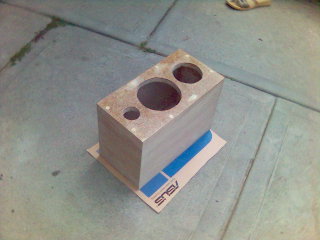

    5. Fornir
    Dąb klejone różnymi sposobami: butapren, klej do drewna wikol, żelazko+wikol.
    6. Napęd
    Wzmak na kostce 2xTDA7294 może za niedługo zaprezentuje go na forum.
    7. Cennik
    Wszystkie wydatki które kupowałem przez Internet(oznaczone #) są razem z przesyłką podliczone.
    2xARNy 76zł#
    2xSTX 60,30zł#
    2xTerminale 4zł
    Okablowanie 3 m 10zł
    Płyta 18mm z przycięciem na wymiar 0zł
    Fornir 0zł
    Bass reflex 24zł#
    Wkręty,lakier,klej wikol,papiery ścierne,szpachla 0zł
    Klej butapren 2 puszki małe około 3zł
    Kondensator i rezystory około 3zł
    Razem(cena z wszystkimi przesyłkami) 180,3zł
    Plany na przyszłość to sub na Tonsill 20/80/2 ale to dopiero na wakacjach bo pieniądze musze uzbierać.
    Sorki za jakośc zdjeć ponieważ niektóre były robione telefonem komórkowym.

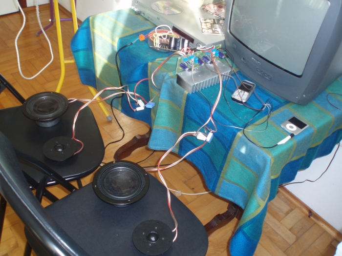

    pierwsze testy

    Jak na 13 bardzo ładna konstrukcja. Na fotkach nie widać dokładnie jak położony jest fornir, ale pod takim obciążeniem :) raczej nie powinno być pęcherzyków powietrza. Gratuluje!

    Witam.Gratuluje konstrukcji. Jestem pod wrażeniem.
    Napisz jak to brzmi. czy stx nie jest ostry?
    jak sie spisuje 15 bas? daje rade? Wizualnie nie ma sie czego czepić. Zwrotnica na pewno poprawi wrażenia odsłuchowe.
    stx brzmi dobrze nie za ostro bass sie spisuje bardzo dobrze bez problemu daje rade i dosyc glosno gra bardzo fajnie wszystko brzmi
    pecherzykow nie ma choc popelnilem pare bledow w kladzeniu forniru ale na przyszlosc bede ich unikal

    nie wiem ile maja wat RMS nie liczylem.
    pojemnosc 8,5l strojona na 50hz srednica br 4,5 cm dlugosc 19,17cm
