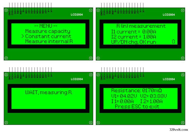

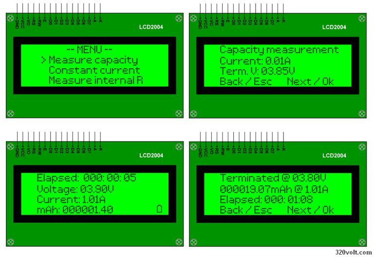

    Menu LCD i ekrany pomiarowe
    Projekt wykorzystuje wyświetlacz LCD znakowy 20x4 do obsługi menu, pomiaru pojemności, testu obciążenia stałoprądowego, pomiaru rezystancji wewnętrznej oraz ustawień urządzenia.

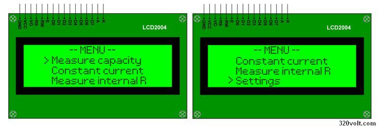

    Menu główne
    Analizator akumulatorów ładowalnych (miernik pojemności, CC i miernik rezystancji wewnętrznej)
    Pomiar pojemności
    Ten tryb służy do rozładowywania podłączonego akumulatora wybranym prądem oraz obliczania zmierzonej pojemności.

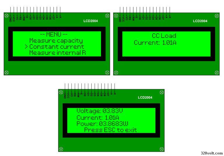

    Tryb prądu stałego
    Ten tryb umożliwia pracę układu jako elektroniczne obciążenie stałoprądowe.
    Pomiar rezystancji wewnętrznej
    Ten tryb szacuje rezystancję wewnętrzną akumulatora przez porównanie wartości napięcia przy różnych warunkach prądu obciążenia.

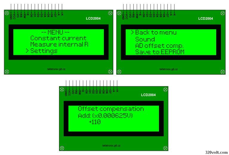

    Menu ustawień
    Menu ustawień zawiera opcje takie jak dźwięk, kompensacja offsetu ADC oraz zapis wartości kalibracyjnych do EEPROM.

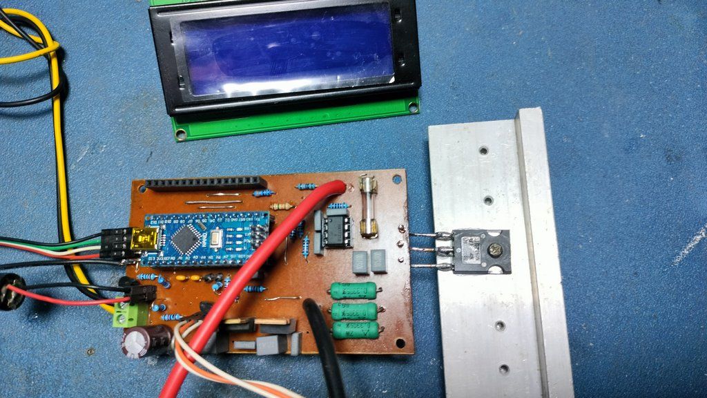

    Sprzęt
    • Arduino Nano / ATmega328P
    • Koszyk na akumulator lub zewnętrzne zaciski do podłączenia akumulatora
    • Rezystory obciążeniowe
    • Układ sterowania MOSFET-em
    • Wyświetlacz LCD
    • Dzielnik napięcia do pomiaru napięcia
    • Układ pomiaru prądu
    • Wentylator chłodzący rezystory obciążeniowe oraz MOSFET

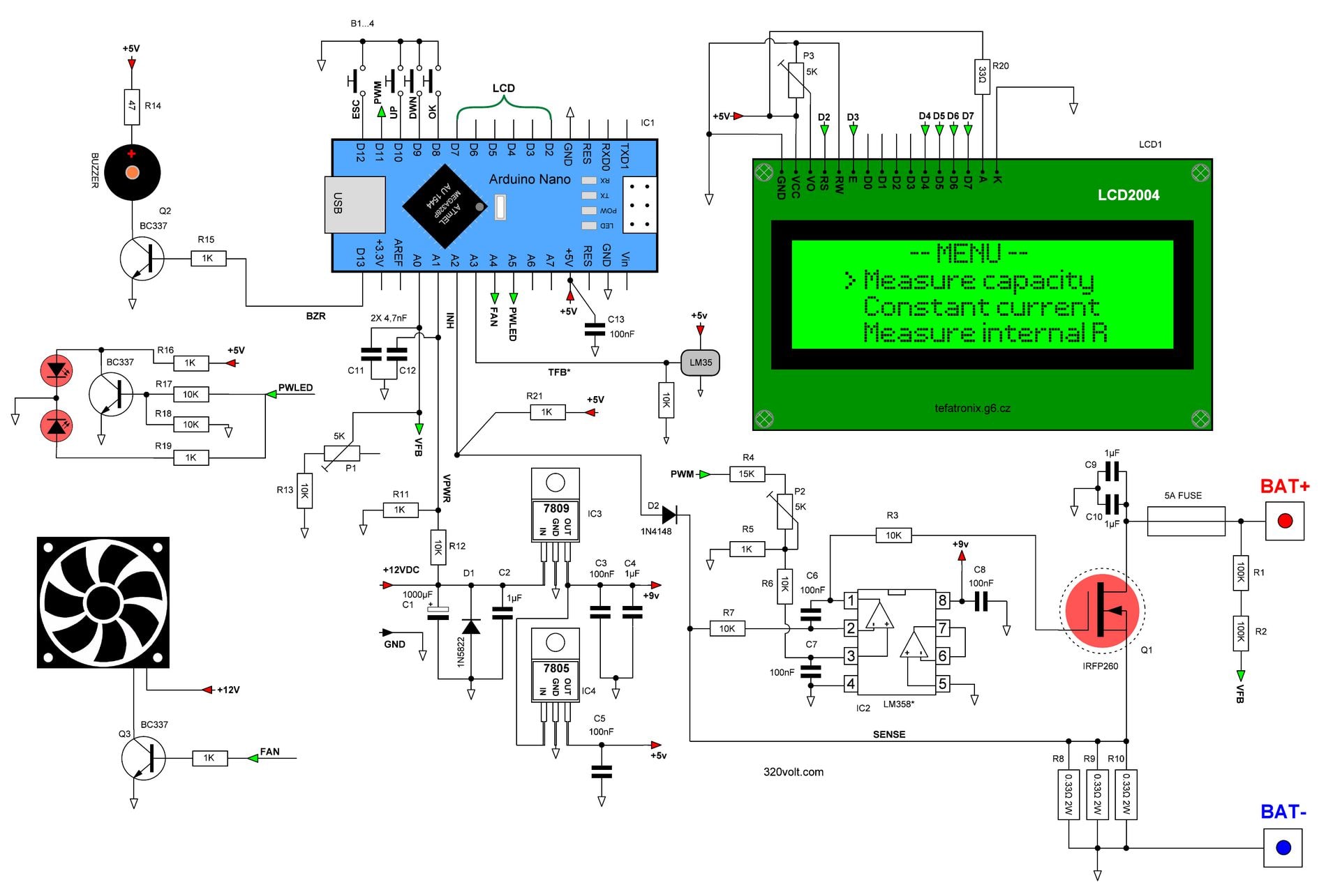

    Schemat
    Poniższy schemat przedstawia połączenia Arduino Nano, interfejs LCD, dzielnik napięcia, stopień obciążenia z MOSFET-em, sekcję pomiaru prądu, buzzer, wyjście wentylatora oraz stabilizatory zasilania.

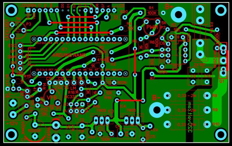

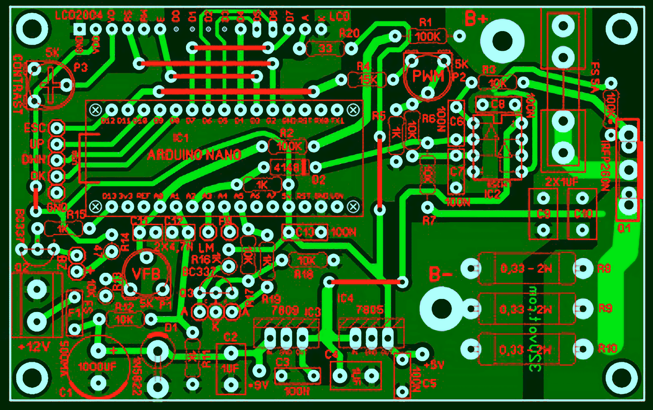

    Układ PCB
    Układ PCB obejmuje Arduino Nano, złącze LCD, sekcję obciążenia z MOSFET-em, bank rezystorów obciążeniowych, wejście pomiaru napięcia, tor pomiaru prądu, wyjście wentylatora oraz sekcję zasilania.

    :smile: Układ może działać z akumulatorami do 20V oraz prądzie 2.5A :idea: Czy nie dałoby się zrobić przy tych parametrach układ idiotoodporny, skoro już używamy procka :?:
    Widok projektu PCB z opisami elementów, gniazdem Arduino Nano i oznaczeniami B+ oraz B-
    Btw Twoja płytka PCB była mało czytelna dlatego ile się dało to ją wyostrzyłem :wink:

    :smile: Taka propozycja jeśli chodzi o tranzystor Q1. Dać dwa lub trzy takie same połączone równolegle :idea:

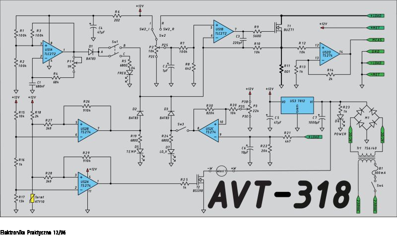

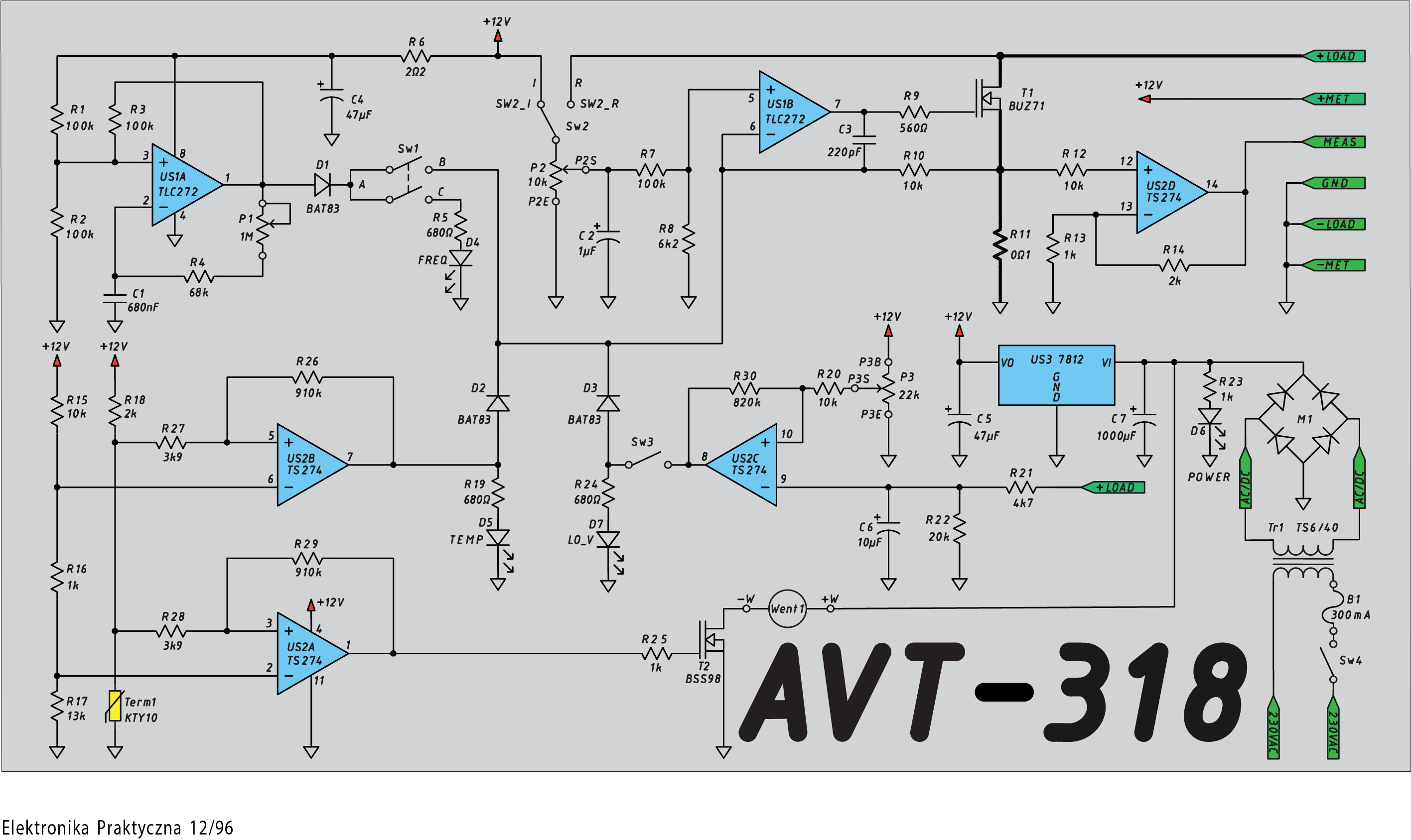

    :arrow: Trzydzieści lat temu taki projekt ukazał się w EP może Ci się to przyda :cunning:
    • AVT318.pdf (1.01 MB) Musisz być zalogowany, aby pobrać ten załącznik.
