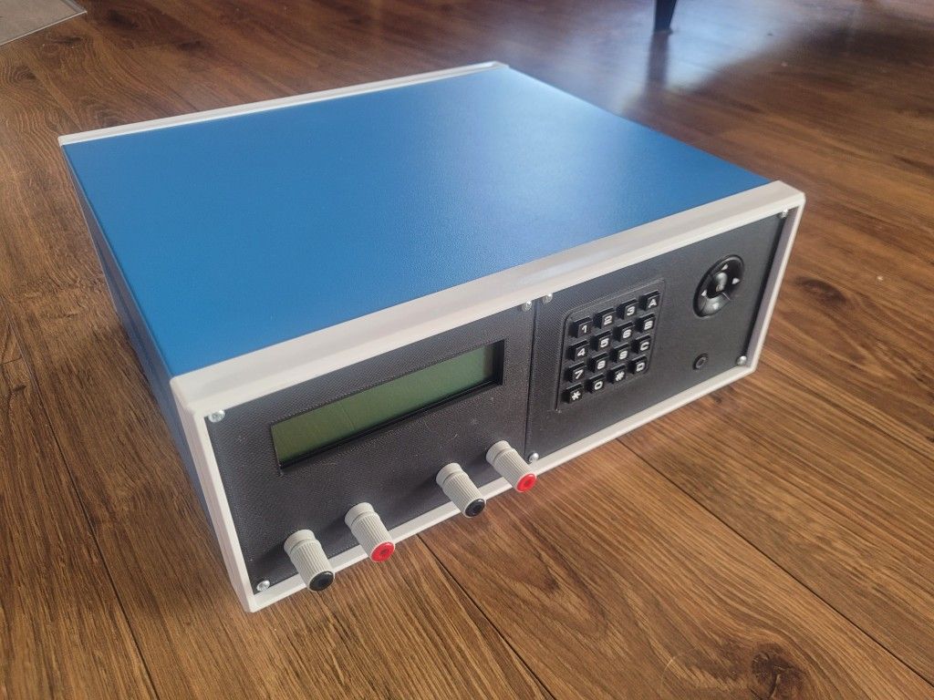

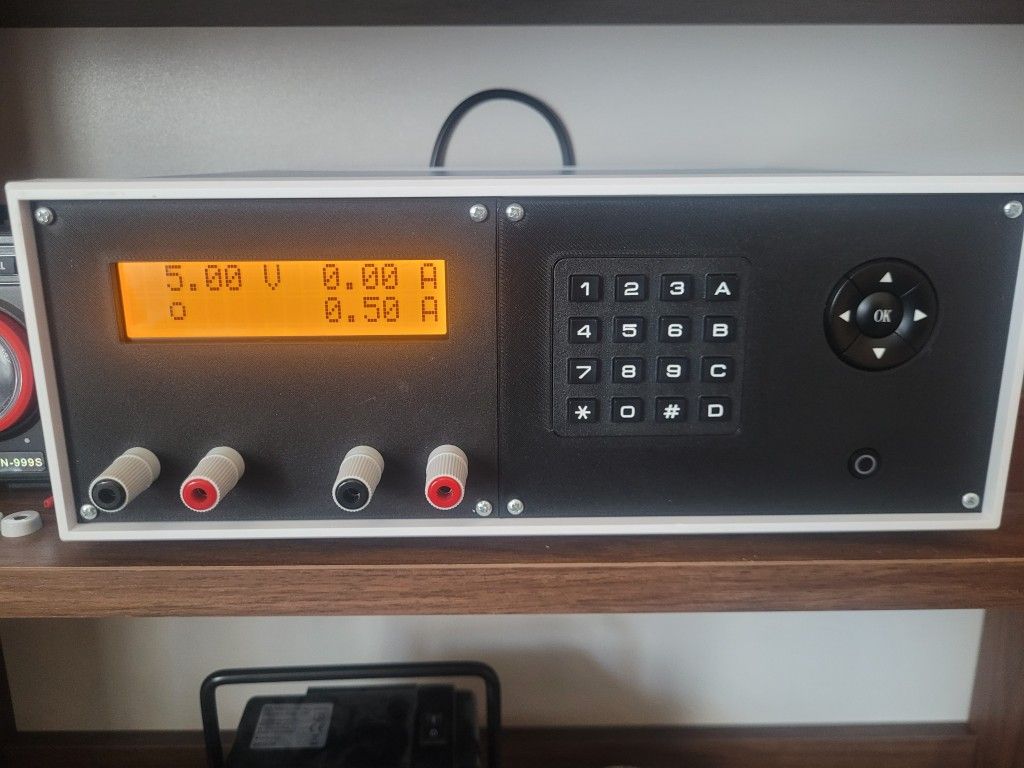

Urządzenie powstało z potrzeby - dla komfortowego użytku wg. mnie zasilacz warsztatowy musi mieć m.in. wygodną, twardą klawiaturę dla komfortu obsługi i czytelny display. Tego nie znalazłem w gotowych urządzeniach, a używane np. Agilenty poza ceną charakteryzują się dużymi gabarytami. Popularny Riden ma mała klawiaturę, która nie wiem czy jest istotnie twarda i nieczytelny display. Stąd decyzja o budowie swojego - oparty na popularnej przetwornicy XY6020L uzupełnionej o własne sterowanie.
BOM:
oobudowa metalowa 310x285x115 99zł
przetowrnica XL6020L 89zł
zasilacz a'la Mean Well36V/10A 129,99
zasilacz 12V 13,5
LCD 1602 BIG + konwerter I2C (artronic) 32,20 + 4,89
płytka sterująca (projekt własny) 33zł/5szt
klawiatura 4x4 10,5
kursory kierunkowe 14,99zł
tact switch podświetlany 15,25zł/10szt
4x gniazda bananowe 9,59
gniazdo IEC 7.24zł
terminale wysokoprądowe 4,32/5szt
atmega 168 na płytce zgodnej z arduino nano ok 10zł
2x przekaźnik (zapasy własne)
i pozostała galanteria
razem ok: 479zł z drobnicą

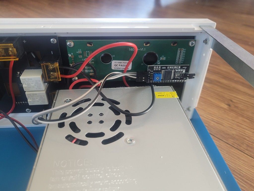

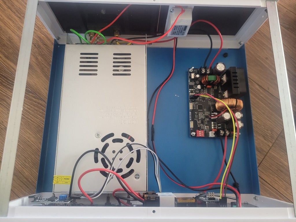

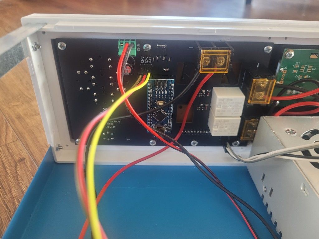

Na moje potrzeby 30V/10A to wystarczająca moc, dalej wymogiem był czytelny display i wygodna obsługa wg moich zamierzeń. Ponieważ wyłączanie napięcia w 6020 trwa dość długo, a dodatkowo chciałem mieć izolację galwaniczną - oba bieguny wyjściowe po przekaźnikach. Na potrzeby obsługi powstało PCB, zamówione przy okazji innych płytek. Panele przednie i tylne wydruk (PLA). Sterowanie za pomocą płytki zgodnej pinowo z Arduino Nano (stąd ono na zdjęciach - wygoda wgrywania.

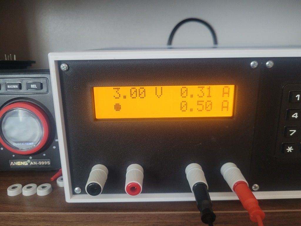

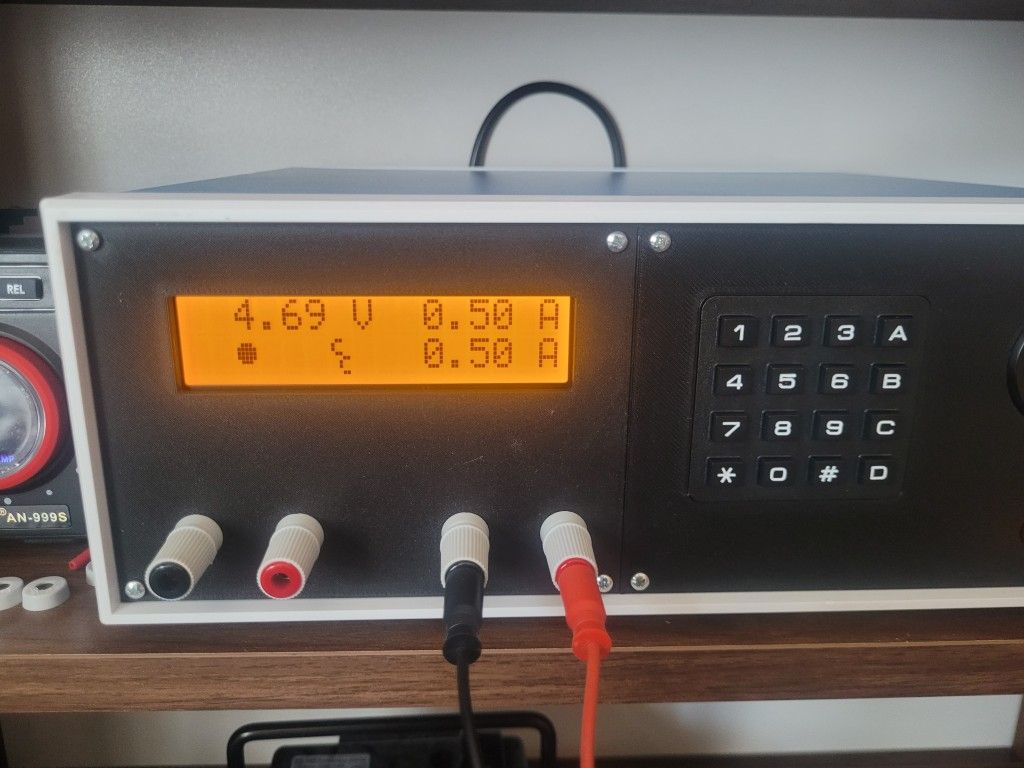

Obsługa 6020 za pomocą biblioteki https://github.com/Jens3382/xy6020l; w pętli odczyt napięcia wyjściowego (prezentowane z lewej strony displaya), pądu (prawa góra) oraz flagi CC (ograniczenie prądowe). Tu do poprawki na bazie odczytanego napięcia i prądu - sama flaga pojawia się czasami z opóźnieniem i jest zerowana notorycznie kilka sekund za późno.
Nastawy napięcia klawiaturą numeryczną (* jako przecinek, # zatwierdza), ustawienie prądu maksymalnego po naciśnięciu C; przecinek w obu przypadkach ustawiany kontekstowo gdy już na niego czas. Prąd ograniczony do 9.99A (trochę z lenistwa przy FW).

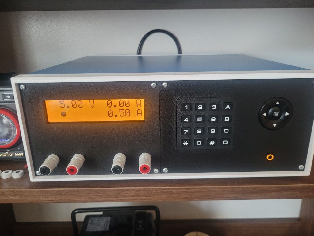

Przycisk z prawej na dole - załączanie wyjść, świeci dla załączenia oraz dodatkowo na LCD ikona pełnego kółka.
Strzałki obecnie nie obsługiwane - umożliwią przesuwanie kursora i stosowne zwiększanie / zmniejszanie napięcia i prądu.
