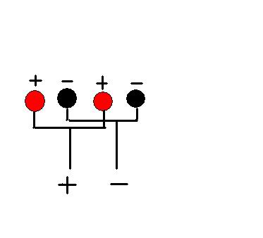

    prosze o pomoc,jak podlaczyc ten glosnik aby bylo dobrze,sa trzy mozliwosci ale niewiem co która daje,prosze o wyjasnienie do załaczonych obrazków.
    • Jak podłączyć głośnik Pioneer TS-W307D4? Trzy opcje połączenia - wyjaśnienie 1.jpg (5.26 KB) Musisz być zalogowany, aby pobrać ten załącznik.
    • Jak podłączyć głośnik Pioneer TS-W307D4? Trzy opcje połączenia - wyjaśnienie 2.jpg (5.25 KB) Musisz być zalogowany, aby pobrać ten załącznik.
    • Jak podłączyć głośnik Pioneer TS-W307D4? Trzy opcje połączenia - wyjaśnienie 3.jpg (4.97 KB) Musisz być zalogowany, aby pobrać ten załącznik.
  • #2 4556250
    michael41
    Posty: 18
    są tylko dwie możliwości, jpg2 - tu masz równolegle, co daje przy tym głośniku 2 ohm-y, natomiast jpg3 to szereg i masz wtedy 8 ohm

    a co zrobic jak mam wzmak 4ohm???
    dla jasnosci,posiadam wzmacniacz Axton C109, ma on tylko jedno wyjscie,tak jakby juz zmostkowane,moc 300W RMS,przynajmniej tak facet na allegro napisal
  • #5 4556342
    franus_
    Posty: 71
    Ocena: 2
    ok,to podsumowujac, ten axton ma 1x300W RMS przy 4ohm lub 1x420W RMS przy 2ohm, wiec jak podpiac?on ma tylko jedno wyjscie,tak jakby był fabrycznie zmostkowany i czy wogole ten wzmak nadaje sie do tego głosnika,prosze o pomoc bo juz mam metlik:(
  • #6 4556364
    milejow
    Posty: 13047
    Pomógł: 1558
    Ocena: 5107
    Spinasz pioneer,a w 2ohmy(2jpg)podpinasz do axtona i masz niezly wykop.

    a on ma nominalnie 400W jesli zepne w 2ohmy nie rozniesie tego glosnika?wkoncu wzmak w 2ohm ma 420W. jakie beda konsekwencje?
  • #8 4556434
    milejow
    Posty: 13047
    Pomógł: 1558
    Ocena: 5107
    Jak najbardziej pozytywne.Ja wyczytalem,ze ma 450W

    ok,sprawdze to:)jak juz przyjdzie mi skrzynka to dam znac:) jeszzce tak dla pewnosci, jesli bede podpinal na 2ohm to na koncu kabla zrobic ze tak powiem widełki i z jednego minusa podpiac do dwuch minusow w glosniku i z plusami tak samo?dobrze to zrozumialem?nie trzeba na wzmaku miec 2 wyjsc?

    Szeregowo(jpg3) i pod mostek 2 kanałów ... pozostałymi dwoma zasil przód .

    Podpinasz z glosnika plus do plusa kanalu 1 a minus do minusa kanalu 2.
