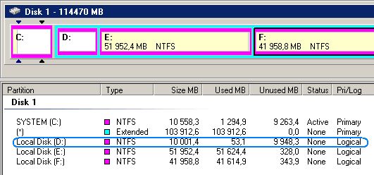

    Mam pytanie jak przywrócić utracone dane z partycji logicznej :?: Chodzi mi o partycję 'D', zaznaczoną na rysunku (NTFS, 10001.4MB, 53.1/9948.3MB). Znajduje się ona na dysku WD1200JB-00FUA0. Przyczyną 'zniknięcia' danych było formatowanie (Partition Magic Pro 8.05 z Hiren's BootCD 8.1). Choć nie jestem pewien czy to nie wina PM, ponieważ formatowana była tylko partycja systemowa 'C':!: Po tej czynności uruchomiłem ponownie komputer z zamiarem przywrócenia systemu z backup'a i się zdziwiłem, gdy zaczęła uruchamiać się winda (win2kpro). Za bootscreen'em a przed pulpitem uruchomił się chkdsk /f, log z dziennika systemowego (poniżej):

    Mam pytanie odnośnie wyniku skanowania w/w hdd'ka programem testdisk. Mianowicie wyszukał on 3 wpisy dot. interesującej mnie partycji 'D:' (zdjęcie poniżej). Podejrzałem więc zawartość tych wpisów za pomocą opcji P (P=list file) i jeśli dobrze rozumiem pierwszy wpis dot. obecnego "stanu" partycji logicznej, a kolejne dwa to pozostałości?
    Dodam jeszcze, że tylko przy dwóch ostatnich wpisach ("D FAT32 LBA" i "D HPFS - NTS") coś widać na kształt danych (m.in.: niezrozumiałe ciągi znaków i nieaktualne daty). Jeżeli przywrócę 3 wpis to dane powrócą na miejsce? Piszę tylko o trzeciej opcji, ponieważ partycja była NTFS!
    Proszę Was o radę :)
