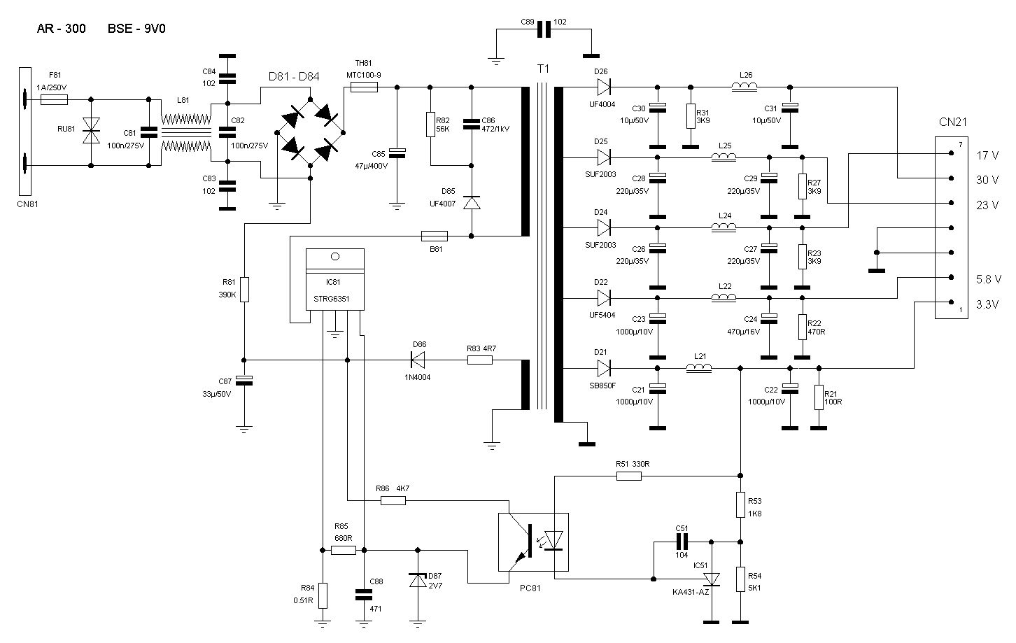

    Witam!dzis dostalem 3018 z brakiem sygnalu a w duomu mam tez 3018 ale sprawny i przelozylem dobry zasilacz do zepsutego freda i dalej 0 % sygnalu a potem na odwrot zepsuty zasilacz do dobrego tunera i tam gdzie sa te czarne kolektory kolo wyscia euro normalnie zaswiecilo na niebiesko i szybko wylaczylem!po przelozeniu zasilaczy dobry ferg juz tez mial 0% :( okazalo sie ze w zeplutym zasilaczu zamias 23V bylo 30 a zamias 30 bylo 50?da sie teraz jeszcze cos zrobic?na wysciu glowicy jest 13 i 18V

    Posprawdzaj elektrolity po stronie wturnej zasilacza , ewentualnie wymień tu masz schemat Ferguson 3018 brak sygnału po wymianie zasilacza, napięcia nieprawidłowe

    wina nie lezy po stronie zasilacza gdyz ten drugi jest dobry na bank i na tym dobrym zasilaczu mam 0% sygnalu

    Czy tam zaświeciło gdzie są tranzystory SMD ,jeśli tak to je posprawdzaj
