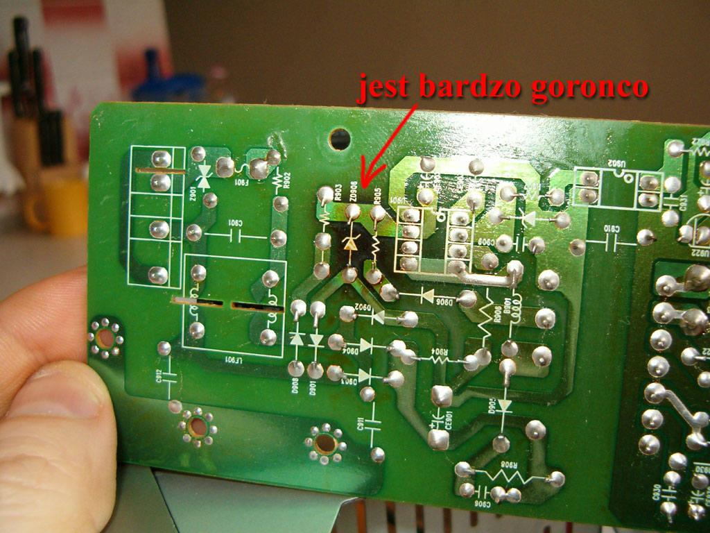

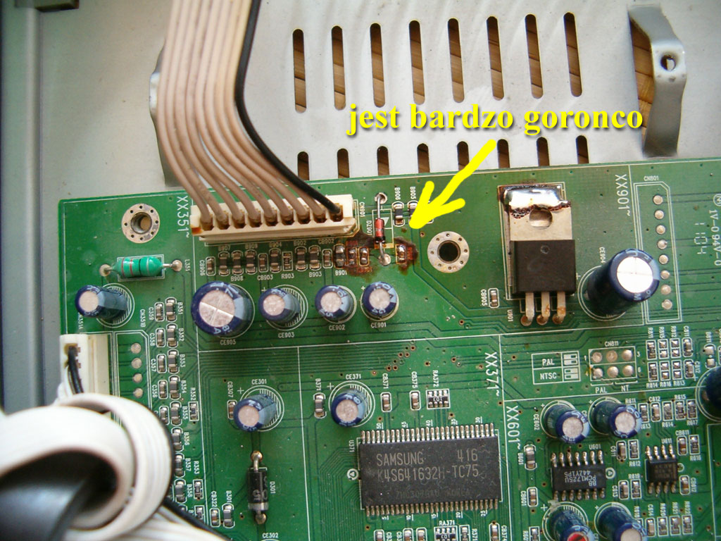

    Mam problem z mojim Fergusonom 3018. Tuner działa poprawnie lecz po paru minutach (3-5 min po wlanczeniu) brak sygnału i pojawi se jakis szum v obrazu u dzwenku. Na wyjscju zasilacza mam za bardzo wysoke napięcia:
    3,3 = 3,7V
    7 = 19,8V
    12= 13,8V
    23 = 63V
    30 = 84V
    Wydaje mi sie że problem jest po stronie pierwotnej bo wszystkie niestabilizovane napięcia po strone wtornej sa wysoke. Na plyce glownej i plyce zasilaca wydac spalenie (wysilam foto). Na primare trafa jest 304V. Układ scalony (ICE 2A265) na pine 7 jest 24,3V a na pine 2 jest 2,8V.

    Wymień diody ZD906 i 907 i elektrolit CE902 i sprawdż bezpiecznik B90, jak nie pomoże to wymień układ U 901.
