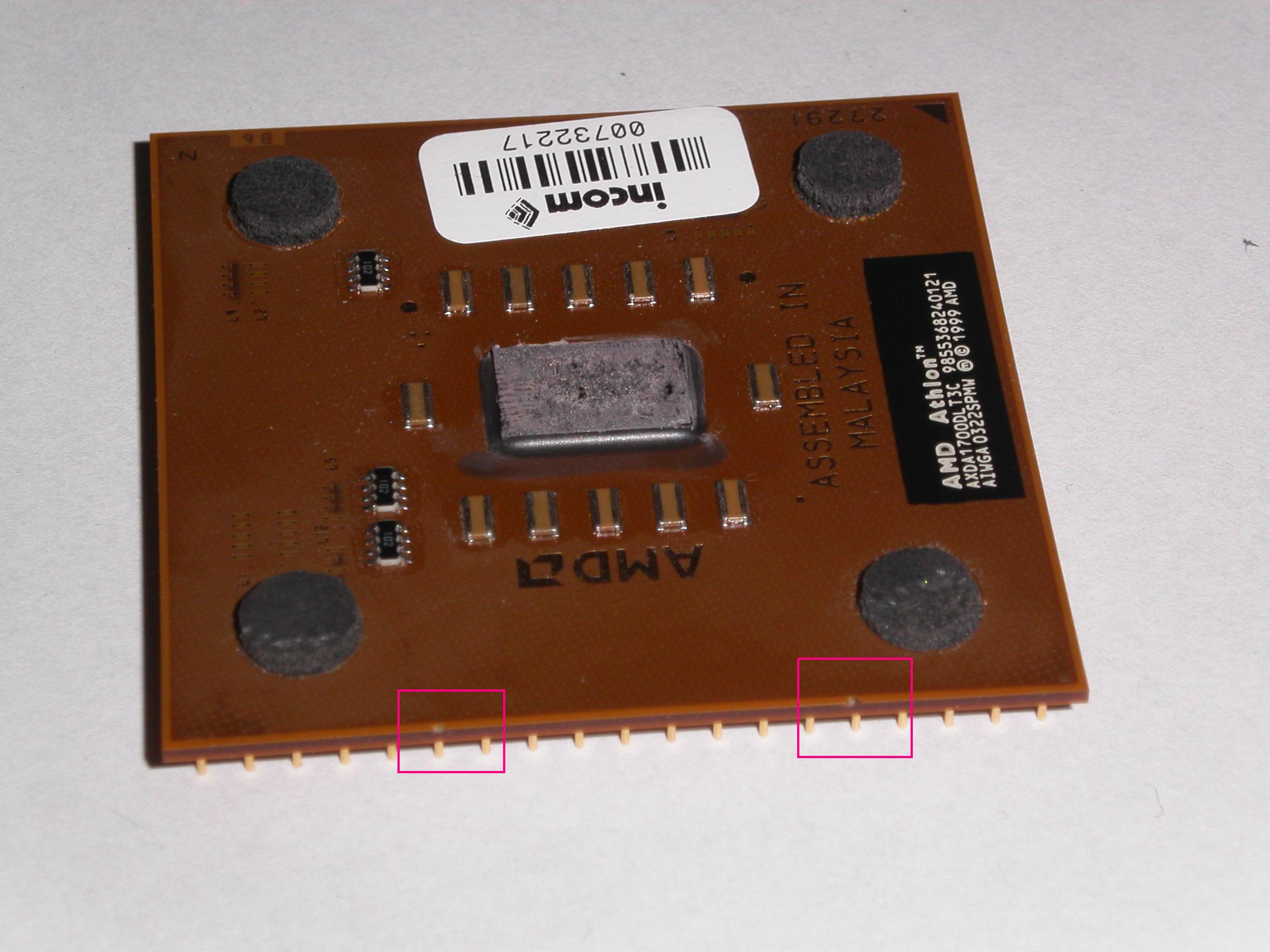

    czy takie ukruszenie krawędzi procesora może być przyczyną jego awarii?
    Chodzi mi o miejsca zaznaczone kwadracikami.
    Wydaje mi się że nie, bo jest to sama krawędź i raczej nie ma tam tzw. bebechów procesora? Wydaje mi sie ze wszystkie istotne elementy umieszczone są w centrum układu? Jak to jest z tą budową?

    raczej nie ale delikatnie sciagnij szmatka paste z rdzenia i daj zdjecie samego rdzenia

    Nie mam teraz procesora, ale sam rdzeń był wnikliwie oglądany i nie ma wątpliwości że jest ok.

    Nie jest pewne że jest ok. Zależy w jaki sposób był zakładany radiator, samo ukruszenie krawędzi rdzenia nie spowoduje awarii ale napręzenia powstałe w wyniku niezręcznego zakładania radiatora mogły spowodować pęknięcie scieżki wewnątrz układu.

    Właśnie ukruszenie rdzenia w większości przypadków niszczy procesor - a jeśli to tylko płytka i została tylko lekko "przypiłowana" przez uchwyt radiatora (bez silnego nacisku albo uderzenia) to nie powinno nic pęknąć.
    Myślę że przy tak drobnym uszkodzeniu nie ma co gdybać tylko trzeba włączyć i zobaczyć czy działa.

    Niech kolega spróbuje ten procesor uruchomić. Mój Duron 1400@2200MHz jest tak "zeszlifowany" od ścągania chłodzeń (różnych), że złomiarz by go nie przyjął, a działa. :) Tylko "organoleptycznie" stwierdzi kolega, czy to "coś" działa. :) Mam nadzieję, że tak, czego życzę jak najbardziej. :)
