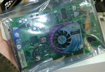

    Witam. Poszukuję biosu do karty Sparkle SP7228 GeForce4 TI4200. Jest to zwykły model, a nie platinum (paltinum miałby oznaczenie SP7228-PT). Po wstepnych oględzinach net milczy.
    Za podpowiedzi z góry ziękuję.
    Oznaczenia dodatkowe SP7228 REV:A1

    BIOS-y z podanej stronki hmm zasadniczo udałoby sie dopasować coś do 4200 ale po przejrzeniu jednego z biosów były totalnie inne taktowania.
    No nic czekam nadal, może ktoś mnie uprzedzi w poszukiwaniach :)

    Niestety bios z linka jest do NV25, a to zasadnicza różnica przede wszystkim z racji taktowania pamięci zegarami 326 zamiast dedykowanych 513. Za dobre chęci jednak ogromnie dziekuje.

    Niestety nadal stoje w miejscu. Otrzymałem oryginał, ale prawdopodobnie różni sie rewzją PCB i przede wszystkim różnią się pamięciami ; tam 64 a u mnie 128. Musze dokładniej prześledzic chyba temat.

    Because of the risk of flash your bios ,we don't post our bios file on the web page, but you can contact our techenical support engineer at techsupp(_at_)sparkle.com.tw , and give your VGA basic info like: GPU type( ex. GeForce 6200);Memory type number( like SAMSUNG K4D281638F--TC40) , Memory size;PCB version( on topright corner of the VGA); output function(CRT , TV ,or DVI).
    Tam jest mail więc napisz do nich to na pewno Ci podeślą to chyba będzie najlepsze rozwiązanie skoro po tak długim czasie nikt nic nie znalazł...

    Wysłałem maila do nich na początku grudnia. Ale nikt nie odpowiedział do tej pory. Więc pewnie jest to jedna wielka ściema.
    GPU type - GeForce 4 Ti4200
    Memory type number - M13L128168A-4T
    Memory size - 128MB
    PCB version - REV:A1
    Output function - CRT , TV , DVI
