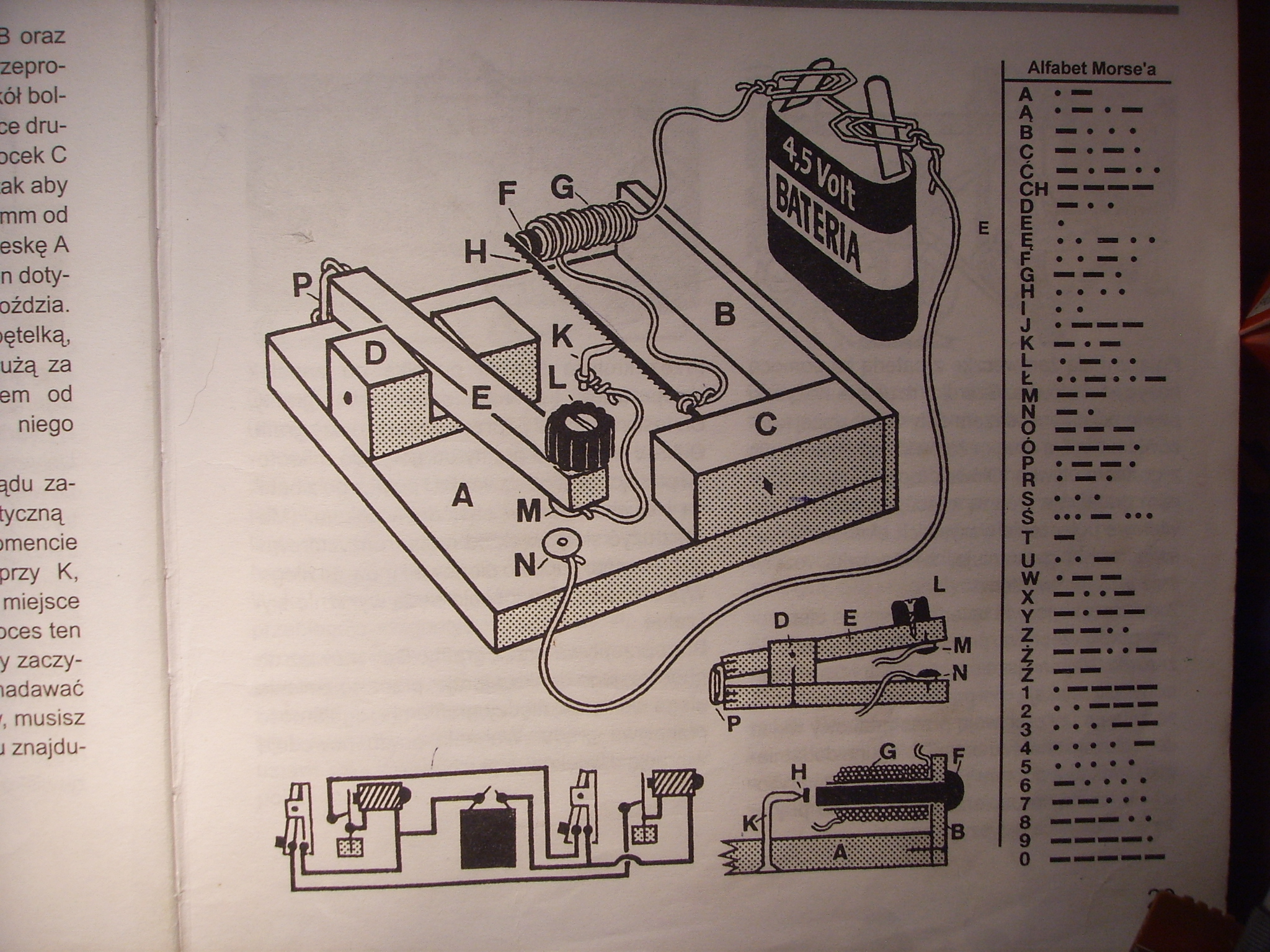

    Mam 16 lat i uczę sie alfabetu morsea. Jak zbudować najprostszą maszynę do nadawania?

    Zaraz ci zrobie fotke z książki bo skanera nie mam :(
    Dałem ci kilka pkt zebys zassał sobie bo imageshacka zamuliło ;(
    • Jak zbudować prostą maszynę do nadawania alfabetem Morse'a? SSL10145.JPG (1.53 MB) Musisz być zalogowany, aby pobrać ten załącznik.
    • Jak zbudować prostą maszynę do nadawania alfabetem Morse'a? SSL10144.JPG (1.55 MB) Musisz być zalogowany, aby pobrać ten załącznik.

    Na jednej ze stron jest klucz do nadawania. http://www.elektroda.net/uzytkowa/plmiscelektr/11_2001_1/11_2001_1243.htm
    http://www.rkd.friko.pl/atm.html
    To jest podstawa. Tym kluczem sterujesz generator z głośnikiem i tak uczysz się nadawania, słuchając tych dźwięków. Generator powinien mieć częstotliwość ok. 800Hz (w miarę przyjemny dźwięk :) )
