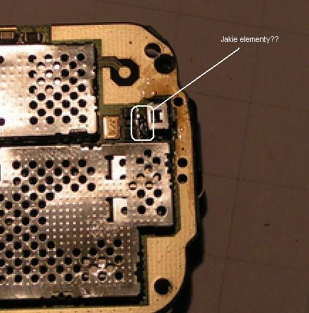

    Witam Potrzebuje zdjęcie górnej części płyty głównej telefonu Nokia 6080 od strony wyłącznika głównego. Ponieważ został on oderwany a z nim dwa elementy znajdujące się pod nim. Potrzebuje wiedzieć jakie to elementy ponieważ telefon sie nie uruchamia a wygląda na to że to jest tego powodem. Podejrzewam że jak zwykle jest to kondensator i rezystor ale w jakiej kolejności??

    Coś mi sie wydaje ze to zdjęcie nie przedstawia 3110 classic..

    holden jesteś bardzo spostrzegawczy a jak z rozpędu napisałem 3110c. Faktycznie to jest Nokia 6080. Ale gafa :oops:

    $serwisowka w reke i znajdziesz co to za elementy na elektrodzie byla juz podana serwisowka pozniej zobacz jakie masz trupy w domu i zobacz w ich serwisowki i napewno znajdziesz te same elementy

    Przez Opcje SZUKAJ nie umiem znaleźć serwisówki do tego telefonu. poochone masz może zdjęcie tej płyty

    W miejscu na zdjęciu brakowało rezystora. Komórka już się uruchamia.
    Dziękuje za pomoc ;] i schemat 6070
