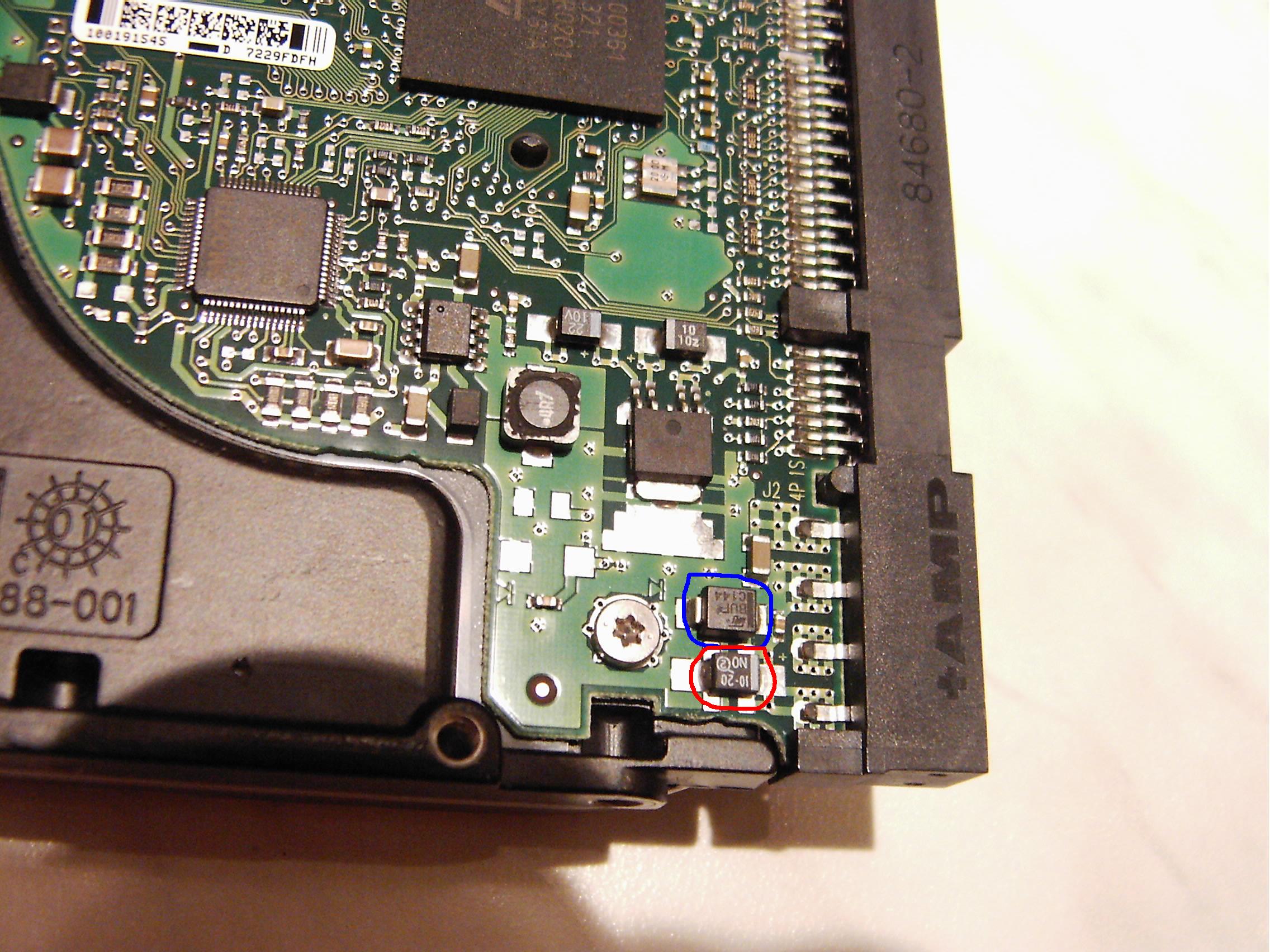

    HDD seagate u6 ST340810A 40GB
    P/N 9T7002-304
    f/w 3,39
    proszę znawców tematu o pomoc w tej sprawie!!
    spalił mi sie zasilacz i bebechy kompa dostały prawdopodobnie większym prądem; w/w dysk nie reaguje
    mam kompa hp vectra i gdy podłączam ten dysk wyje alarm i komp sie nie włącza; odkręciłem elektronikę i podpiąłem tylko zasilanie do tegoż kompa i to samo -alarm i brak reakcji
    czy możliwe jest aby sam dysk był jeszcze sprawny????
    proszę o jakieś porady
    czy ktoś ma 100% sprawną elektronikę do tego HDD na zbyciu???

    podaje foto elektroniki z tego HDD
    czy tu jest transil???sprawny transil rozumiem nie przewodzi w żadną stronę???
    czy to któryś z zaznaczonych na zdjęciu elementów????seagate u6 st340810a chyba elektronika-opis!! znawcy pomocy!
    suuuper!!!!!
    transil to ten zaznaczony na niebiesko
    wylutowałem na chybił i dysk hula jak nowy!!
    teraz tylko kupię nową diodę i wlutuję
    nie będę ryzykował-do tego czasu HDD poleży sobie w szufladzie
    podziękowania za pomocne informacje dla Nirwanowca -pozdrawiam
