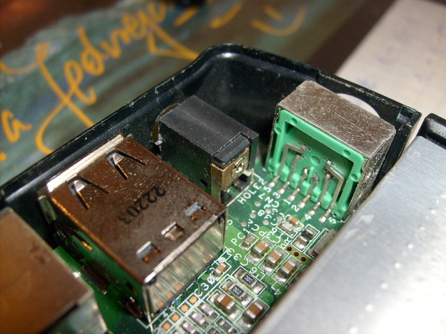

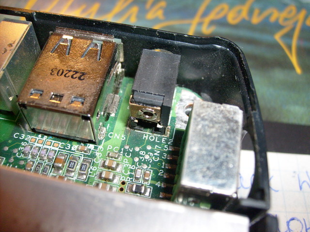

    Czy poniższe gniazdo zasilania by wymontować trzeba wylutowywać? Jak najlepiej to wykonać ?
    Jak wylutować gniazdo zasilania z płyty głównej notebooka?Jak wylutować gniazdo zasilania z płyty głównej notebooka?
    Gdyż zamówiłem nowe :
    Nowe gniazdo zasilania do notebooka-50,00 zł za sztukę
    Pochodziłem dziś po serwisach na mieście i z robocizną za naprawę gniazda/wymianę chcieli 100-120zł ...

    Tak, gniazdo należy wylutować.
    Jeśli kiedyś miałeś do czynienia z lutownicą i odsysaczem to możesz sam sobie je wymienić.

    Tylko uważaj na ścieżki obok! Grot musisz mieć bardzo cienki w przeciwnym razie zniszczysz inne ścieżki jednocześnie trwale uszkadzając większy obszar płytki. Zachowaj szczególna ostrożność...

    Troche z tym jest roboty. Wydaje się że taka głupotka, ale niestety tyle to kosztuje. Dam taką radę, że jeśli bedziesz miał problem z wylutowaniem, to kapnij tam troche cyny na styki, wtedy lepiej to odlutować.
