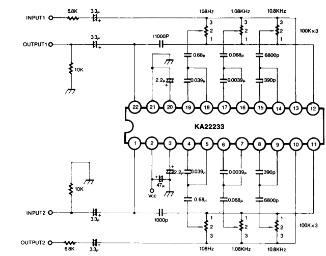

    Witam, pilnie muszę wykonać korektor graficzny 3 pasmowy z regulacją balansu. Najlepiej przy użyciu poniższego schematu. I tu moja prośba - czy była by osoba która by to w sensowny zrobiła wykorzystując ten schemat tj. przerobić go na możliwość regulacji tonów wysokich, średnich i niskich + balans. Oczywiście za punkty, z góry dzięki !

    W danym schemacie wszystkie potencjometry są takiej samej wartości, więc możesz zastosować dwa potencjometry stereo i jeden normalny. Dzięki temu po dwa pasma będą miały takie same tłumienie. to najprostsze rozwiązanie, jakie mi przyszło do głowy. Możesz też poszukać innego scalaka.
    Mam jeszcze jeden pomysł. Ściągnij datasheet'a. Tam jest wzór na częstotliwości rezonansowe. Można ustawić dwie ostatnie częstotliwości np. powyżej pasma słyszalnego (przypuśćmy 30kHz) i ustawić potencjometry na środek. Wtedy wzmocnienie tych pasm będzie równe 1, czyli nie będą nam zakłócać. Pozostałe 3 pasma odpowiednio zmienić.

    Potencjometry będą stereofoniczne, myślałem nad tym aby podłączyć tylko potencjometry do nóżek 1,2 ; 5,6 ; 9,10 co powinno sprawić że będe miał regulacje w 3 pasmach, pozostałe nóżki scalaka zostawie niepodłączone, zostaje jeszcze balans ?

    To jest klasyczny układ korektora opartego na żyratorach. Korektor 10-pasmowy ma żyratory policzone dla pasm oktawowych i trzeba by je przeliczyć na pasmo znacznie szersze - czyli obniżyć dobroć symulowanych przez nie indukcyjności. Najprościej - zmniejszając pojemności w żyratorach i zwiększając w takim samym stopniu pojemności z nimi współpracujące. Na przykład 3-krotnie. W ten sposób poszerzy się pasmo symulowanego obwodu rezonansowego bez zmiany zakresu regulacji.
    Całość jest zrobiona na _trzech_ poczwórnych wzmacniaczach operacyjnych. Do budowy jednego kanały korektora 3-pasmowego potrzebujesz _jednego_ układu poczwórnego (IC3 na schemacie) i jednego pojedynczego (1/4 IC1 ze schematu - ten z góry po lewej).
    Można zrobić jeszcze inaczej - dla regulacji tonów niskich i wysokich wykorzystać klasyczny układ aktywnego korektora barwy a z korektora graficznego wykorzystać tylko jedno pasmo - w przypadku domowego audio - 1 kHz, w przypadku sprzętu gitarowego 2-4 kHz.

    Znalazłem schemat układu w wersji stereofoniczej 3 pasmowy. Zostało dodać jeszcze balans na lewy/prawy. Jak najlepiej jest go wykonać według was ?
