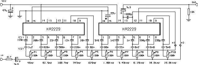

    ja tam nie widze jaki jest opór R30...... i C24
    PS: płytka by się przydala. robił juz to ktoś ? jaka jest cena takiego EQ ?

    ee nikt nie odpowie bo nie wiem jaki ma byc opornik :/ a kondensatora nie znalazlem na schemacie wiec chyba go nie ma ?! ale jeszcze pozostaje mi nieznana rezystracja R30

    dajcie pBytke :]

    Czy nikt naprawdę nie ma płytki do tego equalizera?

    Taa to fakt, płytka by sie przydała, ale w takim wypadku trzeba poszukać samemu programu (na elektrodzie) do robienia płytek i sie tym tutaj wymienić.

    Czy ktoś rozszyfrował wartość tego oprnika R30?

    Coś chyba mało punktów sobie wziąłeś... :|

    A nie prościej na scalakach.

    Bo tak spojrzałem na ten schemat i ten bałagan a przcierz są scalaki z pięcioma kanałami i takie dwa, dużo prościej. Myśle że kolega marcias86 chce wyrwać punkty.

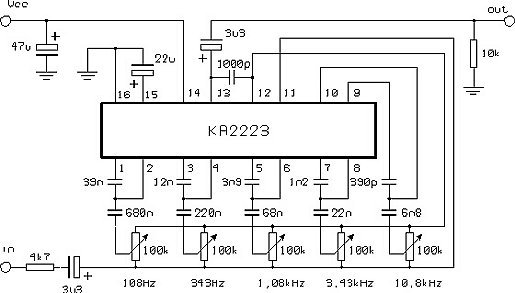

    Mnie nie chodzi o twój schemat tylko o ten pierwszy, twojego nie widziałem. A co myślicie o tym 5-cio kanałowym.
    • 10 - kanałowy equalizer na wzmacniaczach operacyjnych equ1.jpg (31.35 KB) Musisz być zalogowany, aby pobrać ten załącznik.

    Jest i 10 kanałów. Póżno jutro podeśle reszte.

    I oto mi chodziło że jest bardziej prosty.
